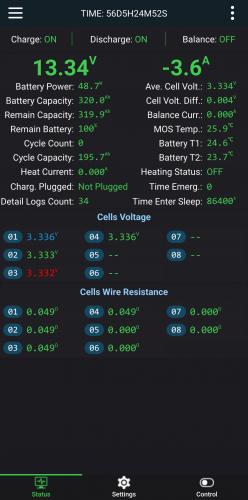

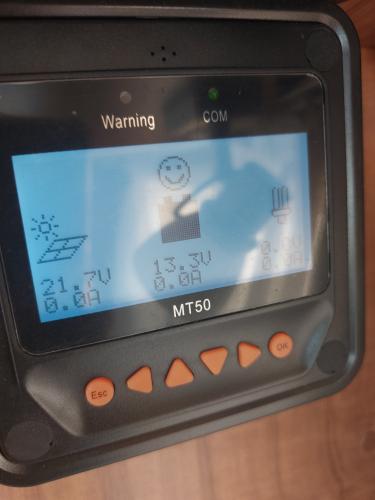

Grazie del chiarimento Steu. Quindi il BMS interrompe la carica per evitare una sovraccarica.della LiFePO4?
In effetti sono in Grecia da circa un mese e spesso a metá giornata  mi trovo che la corrente di ricarica è a zero, in situazioni di luce in cui so che il FV potrebbe tranquillamente fornire parecchi  A.
Ad es. In questa situazione, o meglio un attimo prima, la corrente era a zero, poi è partito il compressore del frigo mandando la corrente a -3.6 A .. comunque si capisce che la ricarica del FV sulla LFP era nulla, dato che 3.6 A è l'intera corrente succhiata dal frigo.
Infatti dichiara 100 % di SoC della LFP.
In casi del genere il regolatore "trova la porta chiusa" e non dà nulla .. e non tira giù nulla dai pannelli
