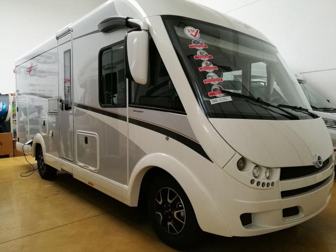

Inserito il 17/03/2018 alle: 21:19:37
In risposta al messaggio di IZ4DJI del 17/03/2018 alle 00:37:51
Casomai ci si incontra perchè anch'io tutto agosto in Norvegia, ma vado su senza soste sulla E6 fino al Circolo Polare, poi incomincio da li, salgo a Nordkapp (terza volta) e poi scendo per Isola di Senja, Vesteralen e Lofoten
e vorrei avere almeno due settimane da dedicare alle isole. Poi di nuovo a casa di corsa. Mi riconosci se mi incontri perchè 4x4 come il mio ne ho visti solo con targa Tedesca Io ho visto che anche in Nordeuropa il pannello fa, non come sul mediterraneo, ma aiuta e non poco, e puo essere sufficente anche da solo per le esigenze di viaggio. Poi, anche in Scozia o Scandinavia in estate ci sono moltissime giornate di bel sole.  Devo dirti che anche per Natale, nelle giornae limpide, l'aiuto del pannello si nota abbastanza, nelle ore centrai batteria sopra i 13v con Efoy fermo. Qui alle Isole Shetland e giornate così ne abbiamo avute moltissime Norvegia, Grense Jakobselv, estremo Nord vicino a Kirkenes , anche qui sole stupendo Ovvio che ci sono anche i giorni grigi o piovosi purtroppo, ma non è la norma.
Questo è il mio, siamo stati oggi a vederlo in concessionaria.
Penso anche io di concentrarmi sul nord della Norvegia facendo tutta una tirata fino a Capo Nord e poi scendere lungo la costa.
ma torniamo a noi, il primo accessorio che installerò sarà proprio l'EFOY, il miglior acquisto che ho fatto.
Ho venduto il mio hymer 614 SL solamente perché troppo pesante, il nuovo non lo voglio
appesantire con accessori inutili.
Con i soldi risparmiati non acquistando il pannello penso di poter comperare metanolo per 8/10 anni.
Ciao Paolo

Complimenti per il nuovo mezzo !
Vedo che abbiamo un trascorso simile, o vengo da un Hymer B-514-SL venduto per la disperazione (ma solo per quanto riguarda la meccanica).
Però continuo a ribadire che la accoppiata Efoy piu pannello, anche economico è quella vincente (e non parlo di economia ma di uso), io ci ho provato due anni perchè avevo la tua stessa convinzione, poi montato pannello.
Per il peso un pannello sta sui 9kg completo di tutto, briciole wink
Poi, provare senza non costa nulla, al massimo fai come me che poi ho cambiato idea e lo ho montato dopo smiley
Modificato da IZ4DJI il 17/03/2018 alle 23:22:20
