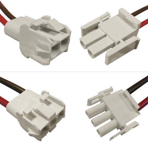

sono lunghe 8mt. non specificano che dimnensione siano i cavi ma presumo da 4mm, perche ' leggendo le istruzioni di montaggio c'e una tabella con le dimensione dei cavi a seconda della lunghezza  e il 4mm rientra nelle lunghezza degli 8metri. Mi resta di capire il costo della prolunga spero che non sia da mutuo.
guardatoora sul primo sito che ho trovato e la prolunga la danno a 99 euro.
Però, se uno ha voglia potrebbe cercare i connettori e farsela.
Servono i connettori maschio e femmina a due poli e i connettori maschio e femmina a tre poli
Questa è una foto dei connettori della prolunga originale
Mi sembrano QUESTI a tre poli e a due poli e  sono gia compresi i pin. Poi prendi del cavo da 4mm2 e mi sa che c'è un bel risparmio. Per crimpare i pin serve un apposita pinza per faston NON isolati , ma se non la hai si puo anche chiudere con pinze a becchi stretti e poi una goccia di stagno.
Io ho QUESTO tipo senza cricchetto , che ho da circa 30 anni e la trovo comoda e rapida, ma sicuramente non la ho pagata questa cifra.

a tre poli Questa è una foto dei connettori della prolunga originale Mi sembrano QUESTI a tre poli e a due poli e  sono gia compresi i pin. Poi prendi del cavo da 4mm2 e mi sa che c'è un bel risparmio. Per crimpare i pin serve un apposita pinza per faston NON isolati, ma se non la hai si puo anche chiudere con pinze a becchi stretti e poi una goccia di stagno. Io ho QUESTO tipo senza cricchetto, che ho da circa 30 anni e la trovo comoda e rapida, ma sicuramente non la ho pagata questa cifra.
Grazie Tommaso, la pinza c'e' l'ho , l'avevo comperata l'anno scorso in Francia  non e' cosi bella ma fa il lavoro.
Per i connettori faro' senz'altro cosi perche' non mi sento di spendere 100 e passa euro per dei cavi.
Cavi da 4mm ne ho qualche metro quindi mi daro' da fare.

Grazie Tommaso, la pinza c'e' l'ho , l'avevo comperata l'anno scorso in Francia  non e' cosi bella ma fa il lavoro. Per i connettori faro' senz'altro cosi perche' non mi sento di spendere 100 e passa euro per dei cavi. Cavi da 4mm ne ho qualche metro quindi mi daro' da fare.
L'importante è che sia la pinza per terminali faston non isolati che arriccia e pressa le linguette di metallo, perchè quella per terminali isolati non va bene, ma penso che tu lo sappia.

Inserito il 01/05/2018 alle: 14:35:47
Cerca MATE in questo sito e forse trovi tutto.
http://kabelschuhe-shop.shopgat...
i cosini di metallo dove affrancare i cavi li vendono separatamente.
