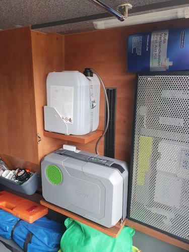

ritiro su questo topic per sentire un po' di pareri...
ieri mi hanno installato un Efoy 80 confort (ultima serie) messo in garage con sopra i letti gemelli...poi stanotte l'ho voluto provare e sinceramente sono rimasto deluso per il rumore che si sente quando siamo a letto...
Alla partenza fa dei cicli ogni tot minuti in cui fa un rumore fastidioso...poi fortunatamente dopo una mezzoretta sembra che vada a regime ed i rumore si attenua ma comunque si sente ...inoltre ogni tanto, sento che aumenta per qualche secondo ..
Per chi lo ha è così e/o devo rivolgermi a chi me lo ha montato per un controllo ?

Lo senti e come, non è un rumore ma una vibrazione da circa 20Db. Diciamo che il posto più sbagliato dove montarlo è proprio sotto il letto oltre che fá cassa di risonanza. Io l’ho montato anteriormente al camper del secondo pavimento e non lo sento proprio dormendo dietro.
ti consiglio di spostarlo.

I rumori che senti sono normali, quando "gracchia" significa che sta aspirando metanolo e lo fa ciclicamente (non ricordo ogni quanto, diciamo ogni 10 minuti), mentre nel suo funzionamento normale fa un ronzio sordo.
Chi dice che l'Efoy non emette rumore non dice una cosa corretta, un certo rumore lo fa, certo, niente di fastidioso, ma se ci dormi sopra lo puoi avvertire quando aspira e quando ronza.
Anch'io ce l'ho sotto il mio letto, e devo dire che inizialmente lo sentivo abbastanza, ed in effetti la base di appoggio ne amplifica il rumore facendo da cassa di risonanza.
Aggiungendo una base di appoggio più morbida è migliorato molto, non si sente più la "risonanza" ma il gracchiare della pompa si.
Mi ci sono abituato, ma devo dire che sono poche le volte che ho bisogno di lasciarlo acceso alla notte

grazie delle risposte...avevo infatti pensato di modificare il fissaggio con un supporto più "morbido" e visto cosa avete scritto, lo farò senz'altro...
Stavo inoltre pensando anche di insonorizzare la parte sotto il letto e magari le pareti laterali con materiale specifico...che dite ?
é vero che avrei la dinette vuota, anche se piena di cianfrusaglie che servono alla moglie e che mi ha vietato di togliere angry ma visto che in quella zona del garage ci stava bene, mi sembrava il posto migliore...anche se ho capito che così non è crying  e poi mi scocciava metterlo sotto la dinette per dover fsare un mega foro nel pavimento e nel mobile per espulsione aria calda e presa aria fredda, oltre ovviamente al piccolo foro per lo scarico della condensa...

Secondo me per come lo vedo montato è un bel lavoro, se trovi il modo di insonorizzarlo lo lascierei lì.
Mi sembra di vedere che non è stata usata la basetta prevista da SFC, quindi l'Efoy appoggia direttamente sul "legno", in questo caso secondo me aumenta la risonanza con il resto dei pannelli, che poi ti arriva fino alle orecchie quando sei a letto.
La basetta SFC ha già i suoi 4 appoggi morbidi (almeno nel mio che è il modello precedente), ma nel mio caso non erano sufficienti, per cui ho interposto tra basetta e legno un materiale morbido.
Prova ad interporre nella base qualcosa di smorzante, ovviamente non deve perdere solidità di fissaggio, se a questo aggiungi qualcosa attorno (ma non tale da occludere l'aspirazione e lo scarico dell'aria), secondo me migliori di molto...

Secondo me per come lo vedo montato è un bel lavoro, se trovi il modo di insonorizzarlo lo lascierei lì. Mi sembra di vedere che non è stata usata la basetta prevista da SFC, quindi l'Efoy appoggia direttamente sul legno,
in questo caso secondo me aumenta la risonanza con il resto dei pannelli, che poi ti arriva fino alle orecchie quando sei a letto. La basetta SFC ha già i suoi 4 appoggi morbidi (almeno nel mio che è il modello precedente), ma nel mio caso non erano sufficienti, per cui ho interposto tra basetta e legno un materiale morbido. Prova ad interporre nella base qualcosa di smorzante, ovviamente non deve perdere solidità di fissaggio, se a questo aggiungi qualcosa attorno (ma non tale da occludere l'aspirazione e lo scarico dell'aria), secondo me migliori di molto...
la basetta non esiste più...così hanno risparmiato angry.... nel kit ora ci sono 2 occhielli in acciaio da fissare sul pavimento dove all'interno passa la cinghia.
sono appena sceso in garage dove tengo il camper ed ho messo 4 pezzetti di gomma piuma sotto i piedini che comunque erano già in gomma morbida tipo silent blok....alla prossima uscita verifico se è migliorato ...altrimenti passo anche alla fase insonorizzazione delle zone vicine badando a come hai scritto tu a lasciare lo spazio corretto per la circolazione di aria .

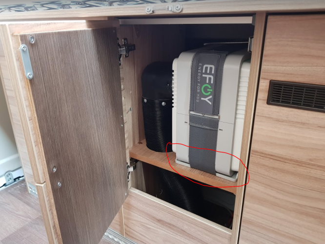

Il mio 140 è il precedente, con basetta, montato su furgonato sotto al mio letto (letti gemelli), qui è nella versione appena montata, ora sotto alla basetta (cerchiata in rosso) ho montato uno spessore morbido (tipo spugna), e devo dire che la risonanza è praticamente sparita.
Buona insonorizzazione, per noi è un oggetto di una comodità impagabile...

Ok, buono a sapersi... non lo sapevo.  Il mio 140 è il precedente, con basetta, montato su furgonato sotto al mio letto (letti gemelli), qui è nella versione appena montata, ora sotto alla basetta (cerchiata in rosso)
ho montato uno spessore morbido (tipo spugna), e devo dire che la risonanza è praticamente sparita. Buona insonorizzazione, per noi è un oggetto di una comodità impagabile...
grazie...nelle prossime uscite vedo cosa cambia ed andrò avanti a step...
effettivamente non avevo pensato di accenderlo prima di andare a dormire ....sono nuovo di Efoy wink anche se sono camperista da ormai 35 anni e sono al 13° camper crying  ed oltretutto con i nuovi Efoy puoi gestire tutto da telefono con il bluetooth inserendo e/o mdificando tutta una serie di parametri a piacimento...
