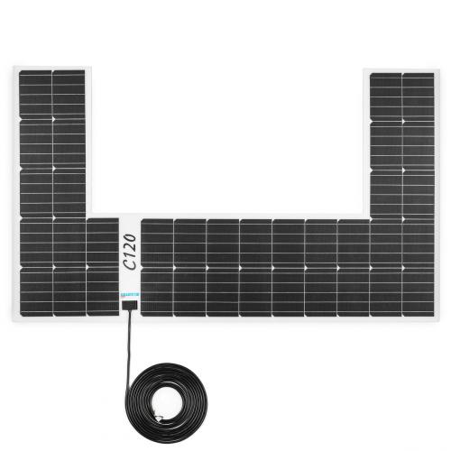

I pannelli solari non sono mai troppi, cerca di capire quali spazi ci sono sul tetto.
Potrebbe essere un grande pannello, ma potrebbero anche essere più pannelli piccoli per sfruttare meglio lo spazio.
O addirittura pannelli sagomati per... scansare gli oblò come i Moscatelli.
Con due di questi, collegati elettricamente in serie e un buon regolatore MPPT, puoi "abbracciare" un oblò ed avere 240 Watt.
Ma la soluzione migliore, come economicità e come prestazioni, è quella di usare pannelli "civili" da almeno 36 Volt che normalmente si usano negli impianti casalinghi, costano meno perché ne fanno tanti.
Hai il tetto a soffietto?
Questa cosa limita i possibili pannelli solari ai soli semi-flessibili e ti limita anche la potenza massima installabile.
