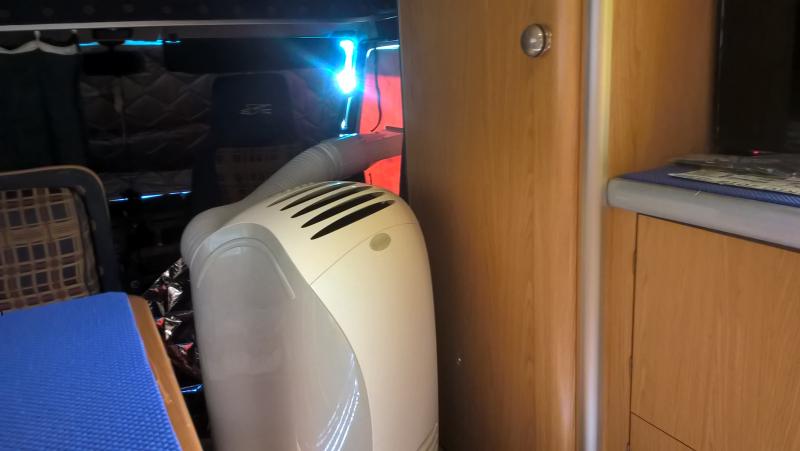

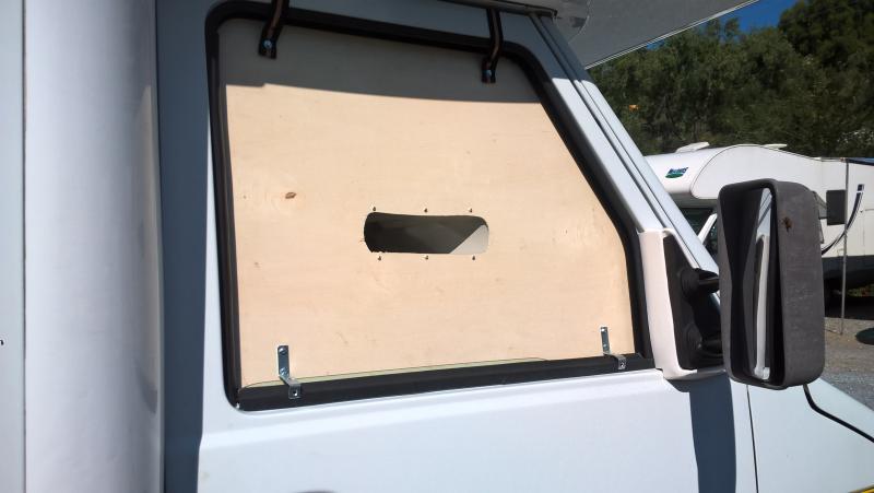

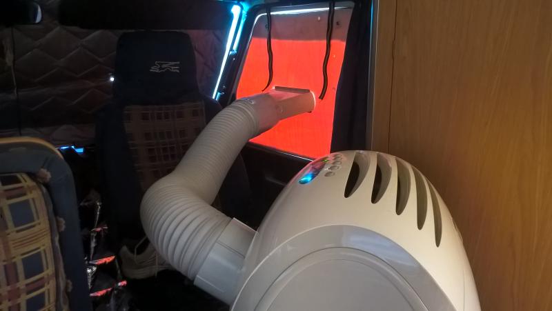

Ciao io ho preso questo
Olimpia Splendit da 700 W preso usato a 100 euro come nuovo e lo scarico dell'aria calda è questo
in viaggio lo lego dietro il sedile passeggero e una volta giunti all'area di sosta lo piazzo.
Con la colonnina da 2 ampere funziona.
