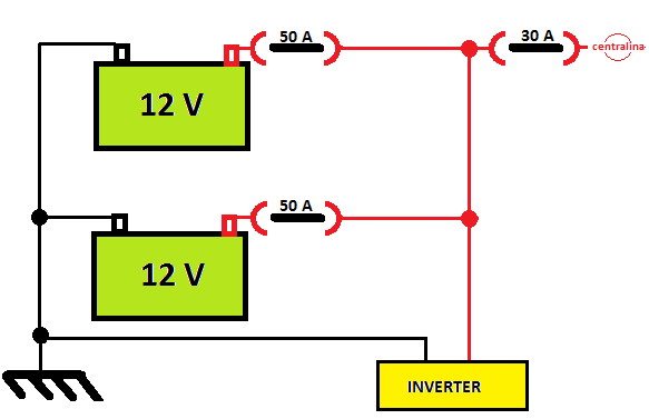

Due batterie si possono mettere in parallelo tra se hanno la stessa tensione nominale e possibilmente (ma non obbligatoriamente) condividono la stessa tipologia (AGM - GEL - Normale) per ottimizzare i tempi di ricarica ma la storia che devono essere identiche va spiegata con formule e teorie elettrotecniche che stiano almeno in piedi altrimenti è meglio parlare di calcio.
La sicurezza impone di prevedere che una delle due batterie vada in corto o che il filo che collega i due positivi faccia massa per qualche motivo (basta una vite autofilettante che sporge o messa in seguito a fare il danno).
I due circuiti tipici che indicano come collegare due batterie in parallelo tra loro sono questi:
I fusibili, NON A CASO, sono disegnati vicinissimi ai poli positivi delle batterie e quando dico "vicinissimi" intendo millimetri e non centimetri.
Ricordo anche che cablare in maniera seria due batterie NON è alla portata di tutti; se non si è almeno "molto bravi" a realizzare cablaggi a regola d'arte è bene farlo fare a chi ha manualità ed attrezzi per farlo.
Se di mestiere si vendono scarpe è bene contattare un amico elettricista con le scarpe rotte e proporgli uno scambio ma NON avventuratiamoci in midifiche o nuove realizzazioni di impianti potenzialmente in grado di incendiare un veicolo se non si è del mestiere.
E se sul forum si chede come si fa è molto probabile che non si sia del mestiere...
Marco.
la storia che devono essere identiche va spiegata con formule e teorie elettrotecniche che stiano almeno in piedi altrimenti è meglio parlare di calcio. La sicurezza impone di prevedere che una delle due batterie vada in corto o che il filo che collega i due positivi faccia massa per qualche motivo (basta una vite autofilettante che sporge o messa in seguito a fare il danno). I due circuiti tipici che indicano come collegare due batterie in parallelo tra loro sono questi: I fusibili, NON A CASO, sono disegnati vicinissimi ai poli positivi delle batterie e quando dico vicinissimi intendo millimetri e non centimetri. Ricordo anche che cablare in maniera seria due batterie NON è alla portata di tutti; se non si è almeno molto bravi a realizzare cablaggi a regola d'arte è bene farlo fare a chi ha manualità ed attrezzi per farlo. Se di mestiere si vendono scarpe è bene contattare un amico elettricista con le scarpe rotte e proporgli uno scambio ma NON avventuratiamoci in midifiche o nuove realizzazioni di impianti potenzialmente in grado di incendiare un veicolo se non si è del mestiere. E se sul forum si chede come si fa è molto probabile che non si sia del mestiere... Marco.
Bah...io non avevo mai preso in mano un cavo...e...seguendo i consigli di chi lo sapeva fare nel forum, ho fatto l impianto che hai postato tu, pari pari, con una pinza multiuso leatherman, pazienza e attenzione, con fusibili, calcolo della sezione cavi e quant'altro...l elettrauto (del mestiere) che mi ha messo il rele a controllo della tensione, ha fatto una porcheria, stagnando i cavi (sottodimensionati), e non mettendo fusibili...io,ppersona inesperta, l ho rifatto, studiando un po e chiedendo consigli...molto meglio di lui...
Penso che dipenda anche dalla curiosità/manualità di una persona...
Se l elettricista è un amico, come dici, mi fiderei ..ma se è pagato e magari sei di passaggio...quasi quasi ce da fidarsi piu di se stessi che di uno che spesso(non sempre ma spesso) vorra solo risparmiare tempo e denaro nel farti il lavoro...purtroppo è anche il modello economico in cui viviamo che spinge i professionisti a fare cosi...ma tant'èsad
Poi hai anche ragione tu...ho conoscenti qua a Tenerife che hanno collegato batterie trovate all immondizia legando ai morsetti  cavetti da 4 mmq...e uno addirittura ha collegato sempre con cavi finissimi il pannello DIRETTAMENTE ALLA BATTERIA perché non aveva il regolatoresurprisesurprise, tanto dice" no pasa nada", "nonnsuccede niente"
Ma dai...non tutti lavorano cosi...questi sono casi limite...
Modificato da Hunter85 il 22/11/2018 alle 12:05:48
L unica cosa non "a regola" che ho è l inverter collegato direttamente (con fusibili e tutto) a una delle due batterie...mentre nel tuo schema giustamente ha il neg su una e il pos sull altra per equilibrare, ma non penso che incida sulla sicurezza no?

L unica cosa non a regola che ho è l inverter collegato direttamente (con fusibili e tutto) a una delle due batterie...mentre nel tuo schema giustamente ha il neg su una e il pos sull altra per equilibrare, ma non penso che incida sulla sicurezza no?
Lo schema con l'inverter serve ad alimentare correttamente l'inverter mantenendo i fusibili di valore più basso possibile.
In pratica il parallelo delle batterie viene fatto sull'inverter.
Marco.

Lo schema con l'inverter serve ad alimentare correttamente l'inverter mantenendo i fusibili di valore più basso possibile. In pratica il parallelo delle batterie viene fatto sull'inverter. Marco.
Grazie della precisazione! Noi lo usiamo molto l inverter per la tv principalmente e l antizanzare...tutti i giorni.
Pensi che debba modificare la disposizione come dallo schema?
Il mio è con fusibili e cavi corretti, ma a pochi centimetri dalla batteria 1... A cui ce cttaccato tutto...la 2 è sola soletta in parallelo.
Perché sarebbe un lavoro non da poco...
