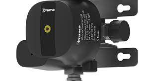

Secumotion e flessibile dedicato...
Però sinceramente non so se lo producano più, forse è stato sostituito da altro ma che permette lo stesso di viaggiare con una bombola aperta.

Grazie Doc quindi dovrei acquistare questo: NEW REGOLATORE MONOCONTROL CS TRUMA
uso solo una bombola, ciao

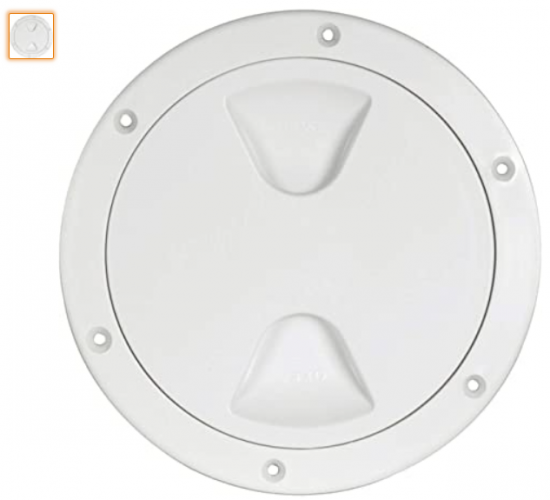

Se hai il mobiletto della bombola con una parete accessibile dall'interno, potresti montare una botola di ispezione nautica con tappo ermetico, se cerchi su google ne trovi di diversi tipi. Sviti il tappo, chiudi la bombola e riavviti il tappo. Dopo aver visto la foto del lavoro fatto da un utente di COL, vorrei metterla prima o poi sul mio furgonato per aprire e chiudere la bombola quando fuori piove poi altri lavoretti piu importanti e un po' di sana pigrizia...non l'ho ancora messa crying.
e riavviti il tappo. Dopo aver visto la foto del lavoro fatto da un utente di COL, vorrei metterla prima o poi sul mio furgonato per aprire e chiudere la bombola quando fuori piove poi altri lavoretti piu importanti e un po' di sana pigrizia...non l'ho ancora messa . Stefano
Grazie Stefano, suggerimento interessante, pensi che sia fattibile realizzarla anche lateralmente di dimensioni sufficienti per infilarci la mano? tipo questa da 200mm utili image(2847).png

Karbon17, 200 mm penso vadano bene per inserire una mano. Cosa intendi per "lateralmente"? Quanta superficie hai disponibile per praticare l'apertura?

Karbon17, 200 mm penso vadano bene per inserire una mano. Cosa intendi per lateralmente? Quanta superficie hai disponibile per praticare l'apertura? Stefano
in altezza circa 700mm in larghezza 600mm

Una soluzione potrebbe essere la botola stagna in plastica che è stata linkata, se possibile io la metterei sopra, così si sposta o solleva l angolo del materasso e si infila giu una mano. Metterla sul lato interno del gavone sotto al letto, sarebbe sempre ostruita dalla massa di roba che riempie completamente quello spazio, e poi bisognerebbe sollevare il letto, cosa veramente scomoda.

Karbon17, non avevo ragionato che potessi avere un furgonato; se cosi' fosse, concordo che la posizione migliore e' sopra come suggerito da Tommaso.
