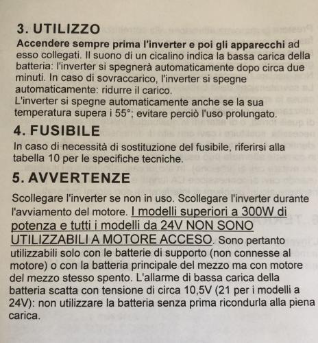

Inserito il 20/01/2019 alle: 16:18:55
Ecco le istruzioni del mio inverter.
Mick KoKorde World President

In risposta al messaggio di Panzer del 20/01/2019 alle 16:18:55
In effetti il tuo manuale lo dice abbastanza chiaramente... È un marchio che fa accessori per camper?
Nel manuale del mio non dice nulla ma la victronenergy produce maggiormente per il mercato civile.
Tuttavia mi sono dimenticato di contattarli e proverò a farlo...
A volte le ditte danno avvertenze esAgerate per limitare la possibilità di incorrere in reclami in caso di guasti...gli impianti elettrici di un auto o un camper sono svariati e probabilmente il produttore non si vuole prendere la responsabilità delle svariate interazioni possibili e dice BATTERIA(E CARICA!) -INVERTER. .  STOP.
Resto Dell idea che il generatore che c è a monte della batteria a cui é collegato l inverter può essere di varia natura... Tuttavia é una mia impressione derivata dalle mie conoscenze piuttosto limitate...
