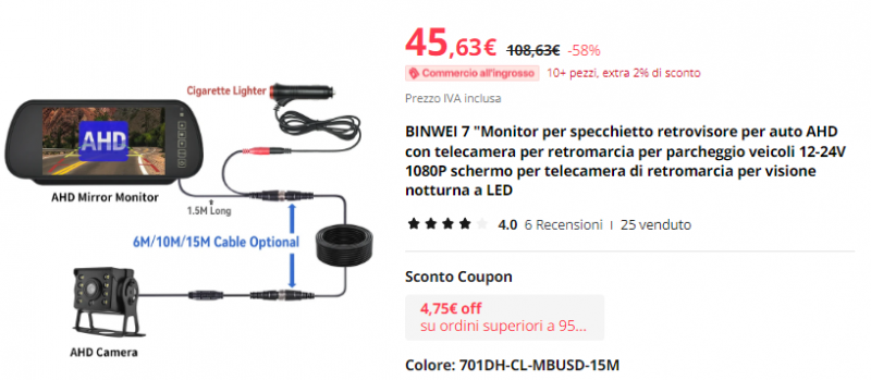

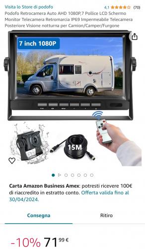

Ce ne sono tante in rete o su Amazonia, la retrocamera deve avere un angolo aperto, di 110-130 gradi, tra retrocamera e monitor la spesa si aggira su circa 70-80 euro per un buon prodotto, il problema è l’installazione.
Se non la fai da solo il concessionario ti propone le sue, che se le vende sono valide e il montaggio ha un costo non indifferente
solo per esempio

23/12/2011 3290
Inserito il 30/03/2024 alle: 19:20:04
Devo cambiare la mia, non funziona più, era una wireless.
Ho deciso di prenderne una con cavo da montare a specchietto. Ho già visto un possibile passaggio x il cavo, con un poco di pazienza penso di riuscire a montarla facilmente. Metterò la 12V sotto interruttore prendendola dalla plafoniera della cabina guida.
Mi piace molto questa che ha un buona telecamera.

Ciao, proprio in questi giorni avevo avuto l'idea di montarne una similare sul mio camper anche per poter vedere lo scarico delle acque e dico due su due (modelli diversi sempre via cavo) si son rivelate difettose per fortuna provate prima di montarle e rispedite indietro ho ricevuto immediato rimborso da Am... sfortunato boh certo penso...
quindi per me lascia perdere almeno queste che son made in China che sembrano costruite dallo stesso produttore anche se poi vendute da altri diversi
Cordialmente Beppe
