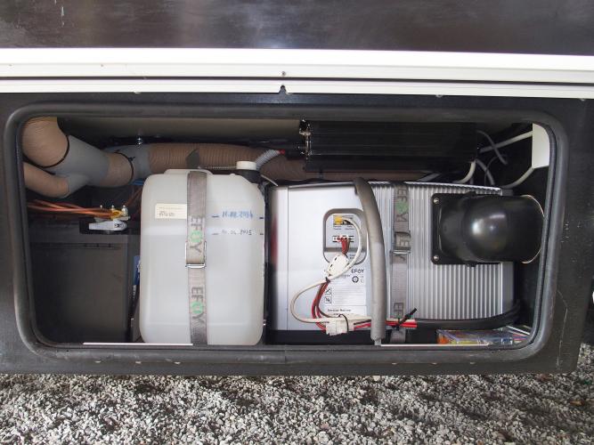

Infatti dopo aver analizzato tutti i tipi di generatori ho fatto montare l’efoy il mese scorso. Chiedo però a chi lo ha già da tempo se è possibile mettere la latta da 10 lt nella stessa base  dove al momento ho la latta da 5 lt che mi hanno messo al momento dell’installazione . Grazie a chi vorrà rispondermi
La tanica da 10 L ha il lato corto uguale al lato lungo di quella da 5, per cui la metti col manico a 90° rispetto a quella da 5. Sporge un po' dalla sede, ma tanto si fissa con la cinghia e quindi va benissimo.
Naturalmente devi avere almeno 5-6 cm di spazio libero sul lato dx della base, dove la tanica sporge. Nel mio caso ho un metro a dx della base, quindi no prob!
Io ultimamente compro solo taniche da 10 L, che costano anche un 25% in meno rispetto a 2 da 5 (su CSM 44,90€ vs 59,98€)

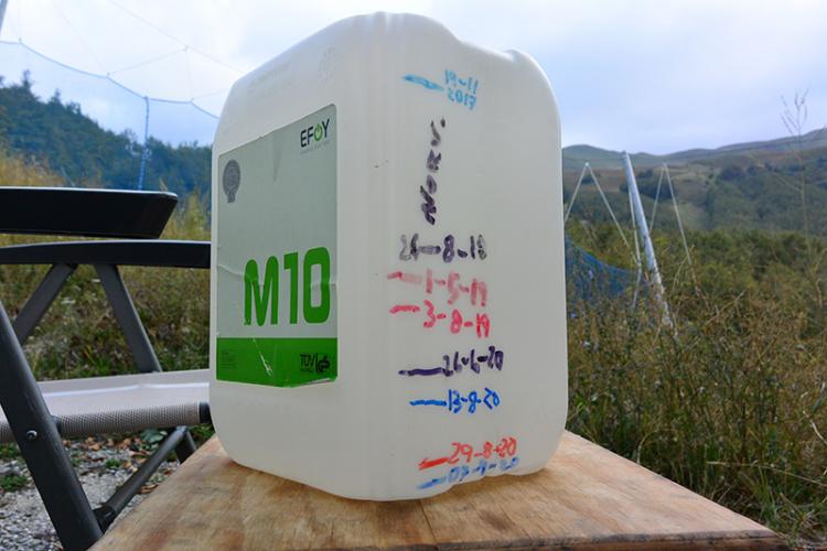

Vedo che anche tu scrivi date e livelli sulle taniche...
La mano un po' tremolante è perché per segnare le tacche mi devo sporgere nel garage e disegnare/scrivere a braccio completamente teso. Notare l'intervallo fra tacche del percorso in Norvegia, dove forse non sarebbe bastata una M5, (forse una M5 bella piena?). In quell'occasione ho capito che nonostante i 350 km al giorno di media, l'alternatore non caricava al 100% le batterie, e questo ha fatto maturare la decisione di comprare il booster+display.

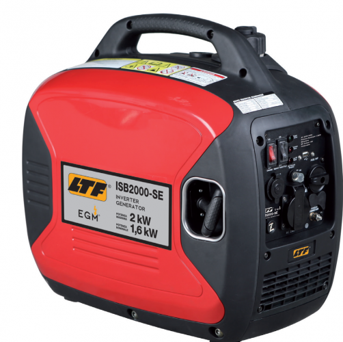

E' appena arrivata la disponibilità commerciale dei nuovi inverter  EGM-Ltf
con il mod. ISB2000 SE        ed è un 2 kW ad inverter
costo con iva 930                   netto scontato 600 €
ART. ISB2000-SE
DATI TECNICI
Potenza massima     kW 2
Potenza nominale     1,6
Tensione            AC  V 230
Frequenza          AC  Hz 50
Tempo di funzionamento al 50%   6 ore
Capacità serbatoio  l 4,2
Avvio                 manuale
Cilindrata motore  cc 79
Combustibile      benzina
Uscite USB,      2x8A   /230V
Rumorosità       7 m (dBA) 59
Regolatore di tensione  inverter
Peso netto       kg 22
Dimensioni      545 x 330 x 505

Vedo che anche tu scrivi date e livelli sulle taniche... La mano un po' tremolante è perché per segnare le tacche mi devo sporgere nel garage e disegnare/scrivere a braccio completamente teso. Notare l'intervallo fra
tacche del percorso in Norvegia, dove forse non sarebbe bastata una M5, (forse una M5 bella piena?). In quell'occasione ho capito che nonostante i 350 km al giorno di media, l'alternatore non caricava al 100% le batterie, e questo ha fatto maturare la decisione di comprare il booster+display. Ciao da Dash
