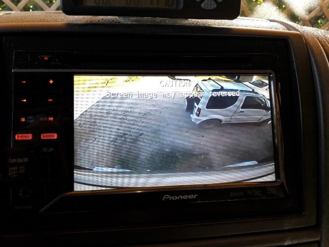

Io ho avuto problemi con quella in metallo: a parte l'angolo di visione veramente troppo stretto, in inverno il vetro si appannava da dentro (alla faccia della tenuta stagna).
Paradossalmente mi sono trovato meglio con le "cinesate" da pochi soldi: non si appannano e offrono una buona visione anche in inverno. Una addirittura ce l'ho sotto il camper per "centrare" la griglia delle grigie; prende un sacco d'acqua ma continua ad essere perfetta.
Qui
la mia installazione.
