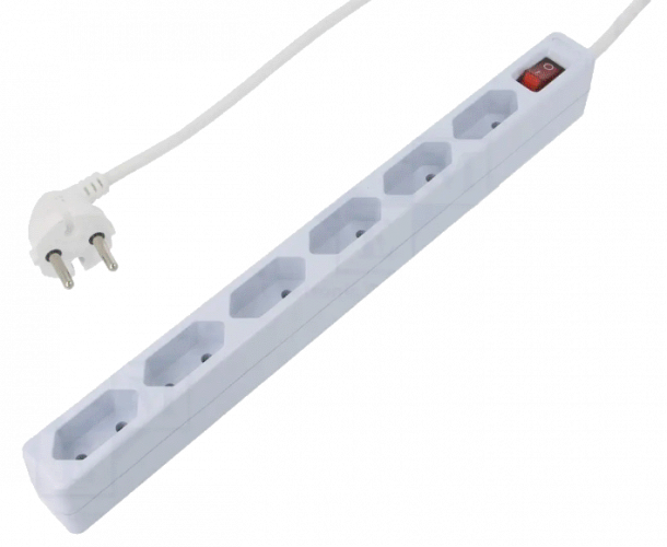

Sul mio camper ho lasciato il collegamento bifase sul Victron 800 VA, ma sono sicuro che verranno collegati SOLO apparecchi in doppio isolamento grazie a una multipresa type C.
Su questa non entrano le spine tripolari e quindi questa è la mia protezione contro il "doppio guasto di terra", però non posso collegare due utenze che hanno la spina tripolare, fino a una si, scollego questa ciabatta e mi collego direttamente all'unica uscita Schuko dell'inverter.
