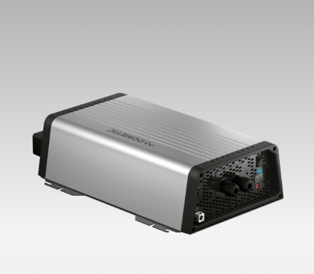

Dometic SinePower DSP 1312T

la cosa che salta immediatamente all'occhio sono 1000W contro 1300 che possono arrivare a 1380 per 2 minuti e questo fa già una profonda differenza in termini di prezzo.
La tecnologia interna utilizzata da Dometic risulta essere più avanzata rispetto al Victron (questo può anche voler dire nulla, perchè Victron rimane sempre un buon prodotto comunque) che a parità di potenza erogata rende il Dometic più leggero.
Dometic è dotato di uno switch che ti permette di selezionare il tipo di rete da utilizzare, rendendo di fatto più semplice l'installazione inserendo sull'uscita un differenziale megnetotermico come a casa, con fase e neutro.
Dometic ha la possibilità di collegare e quindi scegliere due tipi di comando remoto: 1) molto semplice, il classico on/off 2) molto più complesso con tante funzioni oltre a quella di poter essere integrato con il CB del mezzo.
Dometic ha il relais di priorità, cosa di cui personalmente non potrei fare a meno... ovvero il passaggio in automatico tra l'alimentazione 12V e 230V, nel senso, al collegamento del mezzo alla 230V, tutte le utenze collegate all'uscita dell'inverter vengono alimentate dalla rete automaticamente interrompendo il prelievo sulla 12V.
Aggiungo una nota personale... i Dometic sono dei Waeco, la quale azienda è stata assorbita dal mondo Dometic qualche anno fa e siccome ho potuto toccare con mano i prodotti non cambiarei per nulla al mondo, siccome l'inverter è un accessorio RISCHIOSO se non è di qualità e ben installato. Provengo da un Waeco da 1000W onda modificata (PP1000) di circa 20 anni senza mai un problema, l'ho cambiato solo perchè la mia macchina del caffè va solo con onda pura e dalla via l'ho preso con performance migliori sotto tutti i punti di vista.
In passato ho fatto confronti con amici che mi hanno dato più volte del pazzo per aver speso soldi sul marchio Waeco, ma a conti fatti sul mio inverter, quando era a onda modificata, raramente ho trovato utenze che non funzionavano mentre sul loro la stessa macchinetta del caffè che da me funzionava andava in blocco.
L'unico aspetto negativo (se proprio devo trovarne uno) che vedo sul Dometic è che è ingombrante.
