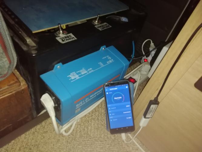

Ciao io ho preso il victronenergy phoenix onda pura da 375w a 120 euro... Ottima qualità, funziona tutti i giorni da 365 gg consecutivi ottimamente... Si controllano le varie tensioni di stacco e si minitora con lo smartphone volendo..
Lo consiglio a occhi chiusi... Ovviamente del wattaggio adatto a te.. IMG_20190511_110318.jpg

Vero... Lo spunto può essere molto di piu..
Comunque tendenzialmente gli inverter di buona qualità garantisconi uno spunto molto maggiore, a volte quasi doppio della potenza nominale...
Per esempio il mio victronenergy da 375w ne garantisce 700 di spunto... (ed è molto utile quando uso il phon da 350watt ad esempio)
Verificare questo parametri prina dell acquisto smiley
