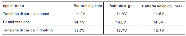

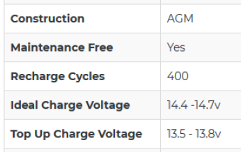

Approfitto per farti una domanda:
questo è un estratto del datasheet della mia Varta AGM:
Questa è la tensione di carica del mio caricabatterie a 220, che ho impostato su Blei-Saure
Questa è la curva di carica che ho impostato nel caricabatterie in marcia (booster)
Volendo ci sarebbe il settaggio per AGM 2 a 14,7v.
Questo è il mio regolatore per pannello solare che ho impostato su "batteria sigillata"
qualche commento o suggerimento?
Secondo me il CB a 220 ha una tensione un pelino bassa ma quello è e nulla ci si puo fare, e poi stando attaccato H24 tutto l anno, forse meglio un po meno che un po troppo.

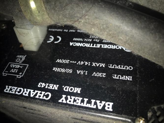

Salve rompo ancora perchè ho bisogno di capire.
Ho guardato sotto il seggiolino lato passeggero e ho visto che il caricabatterie è posizionato li.
Ho guardato le caratteristiche che sono le seguenti:
Marca: Nordelettronica
Imput 230V 1,5A 50/60HZ
Output: Max 14,4V - 200W
Detto quanto sopra: una batteria servizi AGM è supportata dal mio caricabatterie? che cosa devo verificare?

Comincio con il dire che stiamo facendo proprio la punta ai chiodi, io per primo, ma giusto per rendere l'idea. Basti pensare che quando carichiamo in marcia, certo non facciamo fare all'alternatore le curve ottimali per le batterie che abbiamo, quindi, salvo per chi ha booster evoluti, le nostre batteria le maltrattiamo abbastanza quando le ricarichiamo viaggiando. Però è a mio avviso, importante che almeno periodicamente possiamo fare una corretta ricarica delle nostre batterie seguendo le curve più specifiche possibile.
Le caratteristiche del tuo caricabatterie da 220 V le trovi nelle schede tecniche del caricabatterie. Potresti non averla, ma forse riesci a rintracciarla sulla rete. Recupera la sigla e poi cerca. In alternativa puoi collegare un tester ai morsetti dopo averli staccati dalla batteria, collegandoci un tester e verificare cosa fa il valore dei Volt. Trattandosi di un camper del 2006 potresti anche avere un caricabatterie a tensione costante fissa o regolabile. Identifica quindi il caricabatterie e la sua sigla e poi cercala sulla rete se non hai il manuale tra i documenti del camper. Il mio Rimor era del 2008 ed aveva un caricabatterie Arsilicii a tensione regolabile, ma comunque senza curve e lavorava a tensione costante di 13,8 V, quella di mantenimento. Qualcuno dice che, anche a questa tensione, con tempi molto più lunghi, si finisce comunque per caricare completamente la batteria. Io questa affermazione l'ho raccolta da un utilizzatore abbastanza esperto e da un costruttore di batterie, quindi devo pensare che,  probabilmente,  sia vero.
La scheda tecnica del tuo regolatore di tensione per il Fv è questa
https://www.cbe.it/prs300/
Oppure questa
https://www.cbe.it/newsite/wp-c...
in realtà tra le 2 pagine c'è una discrepanza. Nella pagina del sito (la prima) sembra che la tensione di mantenimento della posizione di carica "C" sia di 13,5V. Nella seconda di 13,8. Secondo me è sbagliata la pagina del sito.
A questo punto tu dovresti avere la scheda tecnica della batteria che acquisti dove sono indicate tensione in fase di assorbimento e quella di mantenimento e scegliere sul tuo regolatore quella tra le opzioni A-B-C più si avvicina senza superarla. Ad esempio se la tensione di carica della tua futura batteria sarà 14,5V e quella di mantenimento 13,8, sceglierei l'opzione "B" non la "C"
Quindi una batteria AGM comunque si ricaricherà con il tuo caricabatterie. Sempre sul mio Rimor ho avuto per 8 anni delle batteria AGM da 120 A/h della Fam Batterie. Regolarmente caricate con il caricabatterie del camper, quindi a 13,8 V costanti o con l'alternatore (senza booster) e non ho mai avuto problemi. Una è durata 7 anni e l'altra l'ho venduta, assieme al camper, ancora in ordine. E' comunque interessante sapere come carica e se si regola per cercare di settarlo al meglio.
18/11/2007 7588
Inserito il 14/04/2020 alle: 15:11:09
In risposta al messaggio di ramsesvi del 14/04/2020 alle 15:04:35
Salve rompo ancora perchè ho bisogno di capire. Ho guardato sotto il seggiolino lato passeggero e ho visto che il caricabatterie è posizionato li. Ho guardato le caratteristiche che sono le seguenti: Marca: Nordelettronica
Imput 230V 1,5A 50/60HZ Output: Max 14,4V - 200W Detto quanto sopra: una batteria servizi AGM è supportata dal mio caricabatterie? che cosa devo verificare?
Oltre alla marca non sei riuscito a recuperare il modello ?  Comunque direi che visto il voltaggio di output, va benissimo.

Il tuo caricabatteria da 220V lavora esattamente come il mio. Io ho il CBE 516 che carica a 14,3 V e mantiene a 13,8
Relativamente al Booster, per per la tua batteria, che prevede una tensione di ricarica fino a 14,7 V io imposterei AGM2 in quanto il tempo di ricarica sarebbe inferiore in virtù del voltaggio superiore. In ogni caso, secondo me, vanno bene entrambe le opzioni (AGM1 ed AGM2)  perchè la scheda tecnica della batteria li contempla entrambi.
Modificato da Paolo62 il 14/04/2020 alle 15:18:25
Ecco il modello
chiedo scusa per la polvere laugh (non capisco perchè le immagini mi vengono capovolte)
Inserito il 14/04/2020 alle: 17:33:51
In risposta al messaggio di Paolo62 del 14/04/2020 alle 15:17:13
Il tuo caricabatteria da 220V lavora esattamente come il mio. Io ho il CBE 516 che carica a 14,3 V e mantiene a 13,8 Relativamente al Booster, per per la tua batteria, che prevede una tensione di ricarica fino a 14,7 V io
Grazie della risposta.
Tra le due il dubbio era quello di sovraccarica (a motore acceso) che in una batteria sigillata non è mai una cosa buona.
Penso allora che lascierò così come ho impostato.
Attenzione ai cbe, io avevo il 516 che arrivava appena a 14v, hanno poi fatto il modello evoluzione che si chiama 516/3 o 520/3 o 522/3 in base agli ah che arriva anche a 14.7v con curve di carica migliori. Io ho tolto il 516, venduto e preso il 516/3
