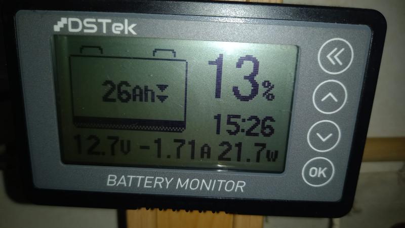

A 12,5V qualsiasi batteria lifepo4 delle nostre è praticamente scarica, resta circa il 15% di SOC.
Direi non completamente scarica...
A 12,5V si.
Modificato da The Illusionist il 23/05/2026 alle 19:02:40

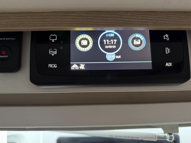

Ok, capisco.
l'impianto ha 2 LiFePO4 da 120 AH in  parallelo. Abbiamo già appurato che il parallelo è "abbastanza" ben realizzato. Le 2 batteria hanno ciascuna, un BMS controllabile da App via Bluetooth, Si può anche fare una gestione che io mi guardo bene dal fare per evitare malanni, ma che attraverso l'indicazione del concessionario ho fatto. Volendo si può interrompere la carica o l'assorbimento di/da ogni batteria singolarmente. Verificare la tensione complessiva e delle singola celle... aspetta che ho qualche screenshot....
Quando sulla centralina del camper compare questa spia in basso a sinistra:
Significa che la BS è in parallelo con la BM per tenerla in carica.
Quindi il parallelo è fatto dalla centralina ed è possibile anche quando si è collegati alla 230V (esiste un'altra spia)

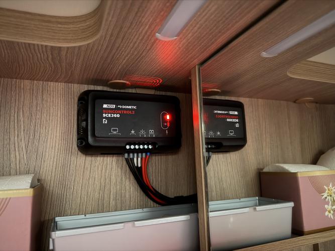

Il regolatore del FV
manda corrente ad entrambe le batterie, ma io non ho mai vista accesa la spia 2 che è relativa alla BM. Devo chiedere o verificare che la carica diretta della BM non sia disabilitata dalle impostazioni del regolatore.
Il bello è che va tutto bene. Cioè se io mi limitassi ad usare il camper ed il suo impianto elettrico senza guardare nulla, non ho alcun malfunzionamento, ho sempre energia, ne avanzo sempre molta più di quella che immaginavo... probabilmente se avessi una sola BS avrei gli stessi servizi.
Però mi piacerebbe capirci qualcosa di più, ecco perchè vorrei capire se in rimessaggio un po' di corrente va dal fotovoltaico alle batterie.

Ok, capisco. l'impianto ha 2 LiFePO4 da 120 AH in  parallelo. Abbiamo già appurato che il parallelo è abbastanza ben realizzato. Le 2 batteria hanno ciascuna, un BMS controllabile da App via Bluetooth, Si può anche fare
una gestione che io mi guardo bene dal fare per evitare malanni, ma che attraverso l'indicazione del concessionario ho fatto. Volendo si può interrompere la carica o l'assorbimento di/da ogni batteria singolarmente. Verificare la tensione complessiva e delle singola celle... aspetta che ho qualche screenshot.... Quando sulla centralina del camper compare questa spia in basso a sinistra: Significa che la BS è in parallelo con la BM per tenerla in carica. Quindi il parallelo è fatto dalla centralina ed è possibile anche quando si è collegati alla 230V (esiste un'altra spia) Il regolatore del FV manda corrente ad entrambe le batterie, ma io non ho mai vista accesa la spia 2 che è relativa alla BM. Devo chiedere o verificare che la carica diretta della BM non sia disabilitata dalle impostazioni del regolatore. Il bello è che va tutto bene. Cioè se io mi limitassi ad usare il camper ed il suo impianto elettrico senza guardare nulla, non ho alcun malfunzionamento, ho sempre energia, ne avanzo sempre molta più di quella che immaginavo... probabilmente se avessi una sola BS avrei gli stessi servizi. Però mi piacerebbe capirci qualcosa di più, ecco perchè vorrei capire se in rimessaggio un po' di corrente va dal fotovoltaico alle batterie.
Ciao, sul mio mezzo, con centralina CBE, il segnale "batterie in parallelo" è sempre acceso, nella realtà il parallelo fra BM e BS non c'è, il problema è dovuto alla modifica fatta dal precedente proprietario per l'installazione delle litio, in pratica il collegamento della BM sulla centralina è stato rimosso e sostituito con quello della BS, cosi' è stato escluso il parallelatore, ovviamente sulla centralina la tensione della BM e della BS è la stessa na in realtà è quella della BS, forse, sul tuo mezzo, è stata fatta la stessa modifica, verifica se effettivamente le batterie sono in parallelo. Un saluto Enzo
Enzo
