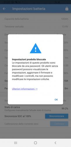

Inserito il 21/06/2026 alle: 12:55:32
In risposta al messaggio di Szopen del 16/06/2026 alle 09:27:10
Ok lo Mppt e lo Shunt sono installati sul camper ma l'applicazione VictronConnnect immagino tu l'abbia scaricata dallo store relativo al tipo di dispositivo che utilizzi, smartphone, tablet, PC, etc. Non hai documentazione
allegata al camper acquistato? Controlla, i prodotti Victron hanno delle simil-cartellette con etichette adesive (2 per ogni prodotto) dove sono stampati tutti i dati relativi. Ad ogni modo mi sembra strano tu non abbia la voce per calibrare lo Shunt, dove la cerchi? Vai nelle impostazioni dello Shunt vai un screenshot e postalo qui. Se riesci, sul lato dello shumt vi è un'etichetta, cerca di fare una foto ben chiara ma non postarla, per il momento conservala. Ciro.
Le app sembrano installate con funzione limitata.  Questa la schermata che vedo quando cerco di cambiare dei parametri Screenshot_20260618-212112.jpg

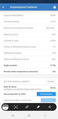

Inserito il 21/06/2026 alle: 12:57:12
In risposta al messaggio di Szopen del 17/06/2026 alle 14:38:29
Non credo ci siano tensioni accettabili, non a lungo termine. Ti faccio una domanda: quando spegni la batteria il regolatore solare si spegne? Ciro.
Ho una BS litio zenith 100Ah. Questi sono i parametri che sono impostati. Vanno bene?Screenshot_20260618-212116.jpg
E questo quello che leggo con la 220V attaccata e BS caricaScreenshot_20260618-212625.jpg

06/09/2019 6954
Inserito il 23/06/2026 alle: 15:37:21
In risposta al messaggio di sicce del 21/06/2026 alle 12:57:12
Ho una BS litio zenith 100Ah. Questi sono i parametri che sono impostati. Vanno bene? E questo quello che leggo con la 220V attaccata e BS carica
Intanto confermo che il lucchetto in alto a destra indica il blocco delle impostazioni, non va bene, bisogna tu possa accedere e modificare quei parametri i quali non vanno messi naso e a caso.
La password corrisponde al PIN del dispositivo, dovresti avere anche il puk per eseguire un reset completo dello shumt, controlla le etichette a corredo ed assicurati di avere questi 2 codici.
