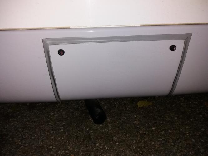

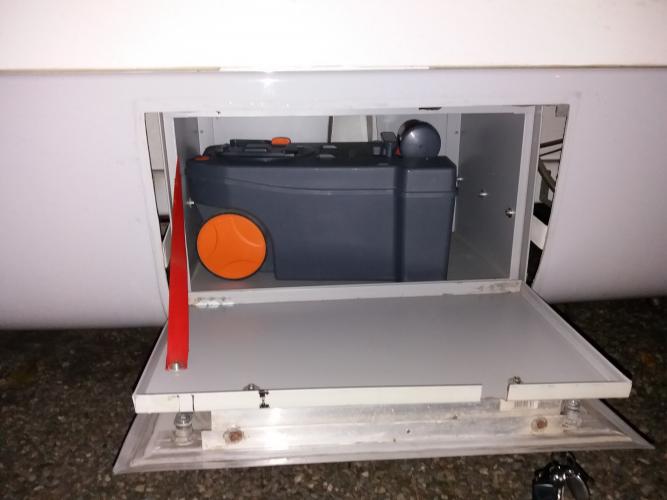

Io ho fatto una cassetta in lamiera zincata completa di sportello, ho tagliato la bandella laterale e l'ho applicata sulla cassetta con 2 serrature per ancorarla ho fatto saldare 2 tubi sui 2 lato e l'ho fissata con dadi e bulloni .solo con le viti autofolettanti è debole a meno che tu non sia fortunato ad andare a prendere il listone di Abete pieno , e mettere le viti nel vinavil  è come mettere le viti nell' acqua visto che la vinavil lavora e fa presa per assorbimentowink
