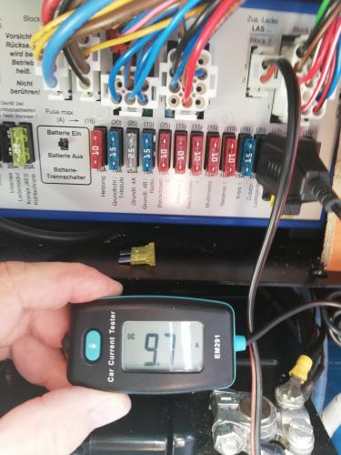

Ti metto una foto di come ho testato se funzionava il CB aggiuntivo sulla mia centralina.IMG_20190214_105105.jpg

  non metto in dubbio la tua prova ma....  l'esigenza pratica è ben diversa. Siamo camperisti per cui lo scopo primario del pannello solare è caricare le o la batteria ne minor tempo possibile; se d'estate tutto è più
semplice .. in autunno o inverno ... meno  ore di sole ma più utilizzo di energia ( illuminazione e stufa .. ) caricare le batteria il più possibile ed in minor tempo è l'obiettivo primario. Precisato questo capisci che avere a disposizione 18 A o solamente 8/9 fa sicuramente la differenza; oltretutto non mi risulta, ma  potrei sbagliare, che è possibile separare in camper linea batteria da linea utenza/carico. Il regolatore  MPPT avrebbe dovuto  ottimizzare la carica ma forse avendo il pannello che eroga al max 17/18v per averne 14 in carica è una tipologia sprecata per il mio utilizzo; il buon e vecchio CBE Prs240 deduco che faccio ancora egregiamente il suo lavoro. GP
Sinceramente non capisco in che m odo questo c entri con la nia risposta... Io ti ho detto come fare a vedere se il regolatore esprime tutto il potenziale o no... Scaricare la batteria non va bene perché non sai quanta corrente chiederà poi la batteria al regolatore... L unico test per vedere se il regolatore funziona bene é collegare di giorno un carico almeno pari al massino dei pannelli... Per il resto é la batteria che decide quanto chiedere al regolatore... INDIPENDENTEMENTE DALLE TENSIONI DI SETTAGGIO di quest ultimo... Siano esse per le. Litio, agm etc... Non c entra... A batteria molto scarica deve erogare il nassimo della potenza...
Può essere che le tue batterie nin abbiano mai chiesto piu di 9A..o può essere che hai un problema.. .l unico modo per saperlo è collegare un grosso carico.
Detto questo un regolatore mppt non è che ti carichi piu velocemente la batteria... Semplicemente tira fuori un po' piu di potenza dal pannello nella trasformazione...
O hai un po' di confusione oppure non ho capito io il tuo problema...

Se le batterie non chiedono corrente può essere benissimo che non vedi differenza tra mppt e pwm... Quindi o le porti al 10% di carica, oppure attacchi un carico da 300watt..in questo modo (l unico) capirai se in effetti c'è differenza tra vecchio e nuovo regolatore...
Altra cosa:su quel regolatore puoi cambiare tutti i parametri che vuoi... Lui gestisce solo tensioni e tempi, non la corrente... Per quanto riguarda la corrente darà SEMPRE LA MASSIMA RICHIESTA DALLA BATTERIA indipendentemente dai settaggi messi.. per questo dubito c entrino le impostazioni, ed evidentemente la tua nuova batteria non ha nai chiesto piu di quanto hai visto finora...
