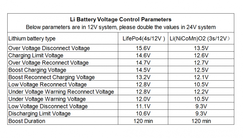

Finalmente il costruttore della mia lifepo4, interpellato sulle impostazioni da usare con il regolatore di carica, mi ha risposto indicando questi valori:
Aggiungo che, poiché il regolatore più di una volta mi è andato in protezione per Overvoltage, ho eliminato l’equalizzazione azzerando il valore Equalize Duration.

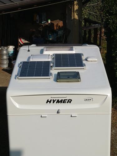

buongiorno a tutti , da qualche giorno ho installato sul mio hymer van  572 , il regolatore di carica Epever Tracer , l'impianto è composto da un pannello solare da 120W monocristallino ( già trovato installato) e due BS piombo/acido sigillate da 100 A (già un po stanchine), chiedo se oltre l'impostazione del tipo di batteria, devo fare qualche altro settaggio o lascio quelli di default ? grazie delle risposte

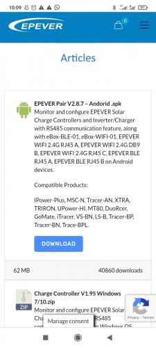

 per l app per il collegamento via cavo col cellulare corretta devi scaricarla dalla pagina del sito, quella col nome Andriod APP for the Solar Charge Controller  e non dallo store! In questo App ce una parte per il
regolatore e una parte per un altro aggeggino, un telecomando programmabile che penso tu non abbia...sullo Store trovi solo qiella per le litio! Come ho già detto questa azienda é un po disordinata nei software e nei manuali tradotti in cinglese...devono migliorare (un loro dipendente segue la mia compagna su instagram e glielo dirò!). Un altra cosa...l app via cavo, sia quella litio dello store, sia quella del sito, non funzionerà inizialmente perché é impostata di default su comunicazione infrared di cui il nostro regolatore é sprovvisto...devi andare nel menu device e selezionare wired alla voce comunication mode... E poi..ce una piccola percentuale di telefoni incompatibile, come per il software della victronenergy, ma se hai un Samsung abb recente dovrebbe funzionare tutto...
Ciao Hunter, mi servirebbe l'app che usi per connetterti con otg al tracer epever.
il sito epever sembra bloccato, ho provato a scaricare varie apk ma in tutte manca la possibilità di selezionare il tipo di collegamento.
Se hai ancora il pacchetto di installazione android o se mi puoi dire che app e che versione è provo a cercare.
Ti ringrazio anticipatamente.

Ciao Hunter, mi servirebbe l'app che usi per connetterti con otg al tracer epever. il sito epever sembra bloccato, ho provato a scaricare varie apk ma in tutte manca la possibilità di selezionare il tipo di collegamento.
Se hai ancora il pacchetto di installazione android o se mi puoi dire che app e che versione è provo a cercare. Ti ringrazio anticipatamente. Andrea.

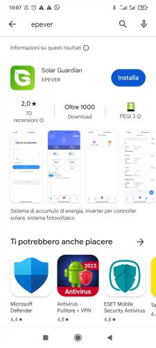

Ciao, ho EPEVER PAIR installata. Ma non credo il file APK.
Provato su play store? A me non esce più.
Ma esce una nuova App per tutto. Solar Guardian
Sul loro sito mi funziona il download di epever PAIR

Ciao, ho EPEVER PAIR installata. Ma non credo il file APK. Provato su play store? A me non esce più. Ma esce una nuova App per tutto. Solar Guardian Sul loro sito mi funziona il download di epever PAIR
Cavoli hunter se lo sapevo ti scrivevo prima!
È tre giorni che provo ad entrare nel sito epever e non funziona ma ora funziona.
Di la verità che lavori alla epeverlaugh
