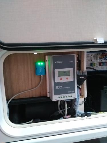

Controller wi-fi per regolatore solare. Arrivato!

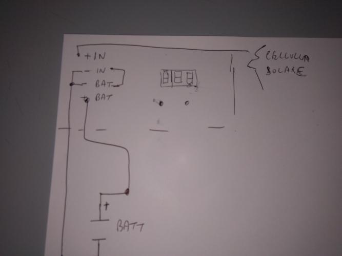

Io farei così,
Considera che il display a qualche errore ,tipo tensione 12v lui legge 12.3v

Arrivato il cavo ,provato poco fa , funziona !

Mi Io farei così, Considera che il display a qualche errore ,tipo tensione 12v lui legge 12.3v
Ti ringrazio, è la soluzione più semplice.

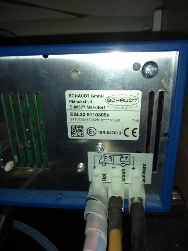

La mia centralina, Schaudt EBL 30, ha anche un attacco per un caricabatteria supplementare, devo studiare anche questa soluzione perché settandola su Gel la tensione non supera i 14,4 Volt, e va bene…, ma ha un tempo di ricarica lungo e questo non fa bene alle batterie LiFePo4.
Per prova ieri ho attaccato il 220, in due ore la batteria era al massimo…

Ho invece avuto risposte positive ai miei quesiti riguardo la centralina che è installata sul mio Motorhome e che prevede una presa per un caricabatterie supplementare ed una presa per il regolatore solare.
Faccio copia/incolla.
"Il secondo dispositivo può funzionare in parallelo senza problemi con l'EBL.
Se non ha più di 20A, può essere collegato all'EBL alla presa MNL a 2 pin. Se hai bisogno di questa spina, chiedi al tuo rivenditore RV.
È anche possibile in qualsiasi momento semplicemente collegare direttamente il caricabatterie alla batteria, che ho già menzionato più volte.
Riguardo la carica da pannello solare Schaudt mi ha risposto cosi:
"So che è possibile caricare il pacco batteria al litio se è presente un sistema di gestione della batteria.
In secondo luogo, all'ingresso solare che si trova sul pin 3 più batteria per il tempo libero
sul pin 2 più batteria di avviamento
e sul pin 1 la batteria negativa.
Quando il tuo caricabatterie solare ha 2 uscite, dovresti collegare 1 e 3.
Così come è possibile montare il caricatore solare sulla batteria per il tempo libero"
Un ringraziamento a SCHAUDT , soprattutto al Sign. Lang yes  in questa maniera ha fugato i miei dubbi e mi permette di lavorare in sicurezza.
Sembra proprio che ho imboccato il sentiero giusto…

Riguardo alla tua centralina, anche nella mia, ultima generazione Schaudt, la linea, che alimenta la batteria servizi, è la stessa in cui passa corrente verso la batteria servizi, infatti all'inizio della modifica, questo era il mio dubbio, quando ho messo il circuito di protezione, e su quella linea era collegata anche l'uscita del regolatore...
Però, con la rete collegata non mi ha dato problemi che invece, inspiegabilmente…, mi ha dato quando ho staccato la linea.
Per quanto riguarda il collegamento diretto del regolatore solare, il tecnico Schaudt mi aveva risposto così:
Quindi, lasciando il regolatore collegato direttamente va bene comunque e le protezioni ci sono.

Si, corretto, il mio è un eccesso di scrupolo, per evitare problemi con questo tipo di batteria, ma se devo andare in giro con l'ansia che succeda qualche cosa… Meglio avere meno aggeggi possibili, ma quelli che ci sono,
che funzionino. Riguardo alla tua centralina, anche nella mia, ultima generazione Schaudt, la linea, che alimenta la batteria servizi, è la stessa in cui passa corrente verso la batteria servizi, infatti all'inizio della modifica, questo era il mio dubbio, quando ho messo il circuito di protezione, e su quella linea era collegata anche l'uscita del regolatore... Però, con la rete collegata non mi ha dato problemi che invece, inspiegabilmente…, mi ha dato quando ho staccato la linea. Per quanto riguarda il collegamento diretto del regolatore solare, il tecnico Schaudt mi aveva risposto così: Quando il tuo caricabatterie solare ha 2 uscite, dovresti collegare 1 e 3. Così come è possibile montare il caricatore solare sulla batteria per il tempo libero Quindi, lasciando il regolatore collegato direttamente va bene comunque e le protezioni ci sono. Saluti
Ma tu alla centralina, il regolatore lo avevi collegato con l uscita "batteria" o "load"? Non ho capito questo.
perché io l uscita "batteria" la vorrei appunto lasciare sulla bs, mentre l uscita "load" la vorrei attaccare alla centralina come se quest'ultima fosse un carico, come una lampada o un ventilatore....
In ogni caso farò qualche prova solo quando avrò in prestito garage e casa di mammalaughlaugh!
Qua in mezzo all atlantico se poi scoppia qualcosa siamo fregati, non si trova nientesad
30/12/2004 3559
Inserito il 09/12/2018 alle: 18:04:18
In risposta al messaggio di Hunter85 del 09/12/2018 alle 11:15:38
Ma tu alla centralina, il regolatore lo avevi collegato con l uscita batteria o load? Non ho capito questo. perché io l uscita batteria la vorrei appunto lasciare sulla bs, mentre l uscita load la vorrei attaccare alla centralina
come se quest'ultima fosse un carico, come una lampada o un ventilatore.... In ogni caso farò qualche prova solo quando avrò in prestito garage e casa di mamma! Qua in mezzo all atlantico se poi scoppia qualcosa siamo fregati, non si trova niente
Il regolatore non l'avevo/ho collegato alla centralina, va direttamente alla batteria servizi, naturalmente uscita batteria…
Il discorso "load" può essere interessante, secondo me, per temporizzare l'uscita su un carico, sulla centralina la vedo dura...
Il regolatore l'avevo collegato direttamente all'ingresso del relè, cosi come la linea batteria servizi della centralina, e secondo me è qui che nasce il problema, sono supposizioni naturalmente, devo fare almeno due uscite, una attaccandomi alla rete ed un'altra in libera..
