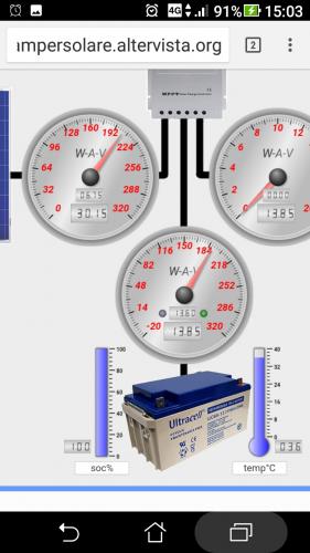

Finalmente riesco a vedere online la produzione e la tensione del mio regolatore solare online  tramite una interfaccia wifi un router sim ,
Io ho solo assemblato i componenti .

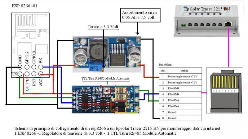

Finalmente riesco a vedere online la produzione e la tensione del mio regolatore solare online  tramite una interfaccia wifi un router sim , Io ho solo assemblato i componenti . Il merito è di Dany di www.energiaalternative.org
Il mio regolatore e un tracer 3210AN
con pannello da 38v 300W
Questo è lo schema che ho usato :

Il mio regolatore e un tracer 3210AN con pannello da 38v 300W Questo è lo schema che ho usato :
Molto interessante..., ho provato sul link che hai messo ma non si apre.
Potresti darci più dettagli anche per il collegamento con internet?

Prova qui , avevo sbagliato a digitare,
http://www.energialternativa.or...
Io uso un router sim wifi dove c'è collegata pure la ipcam

La procedura è abbastanza semplice , basta aprire .una pagina web su altervista caricare dei file sul sito , poi con un adattatore USB si programma il modulo WiFi e si collega al regolatore tramite convertitore rs485/232

Mi interessa molto questa duscussione anche se, a dire il vero, non vedo nessuna scheda Arduino nello schema. Mi sto perdendo qualcosa?

In parte hai ragione , il mio modello funziona con un modulo wifi , ma se vedi il link se vuoi collegarlo tramite LAN serve Arduino ...
Ti ringrazio, mi stuzzica provare a fare qualche cosa di nuovo con l'elettronica in camper, ma non ho ancora usato arduino quindi… vedremo.
