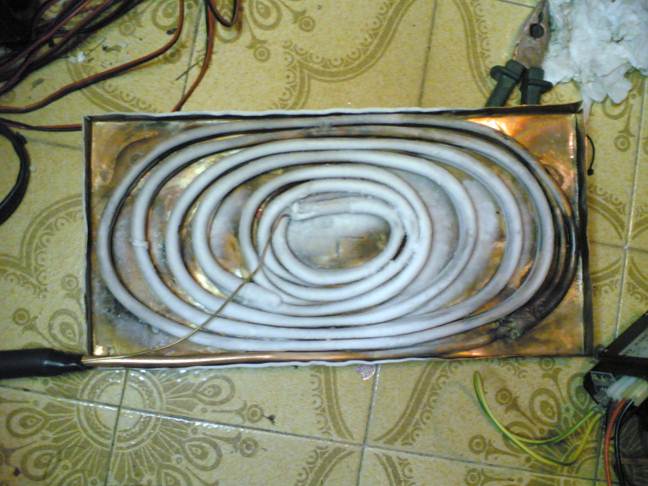

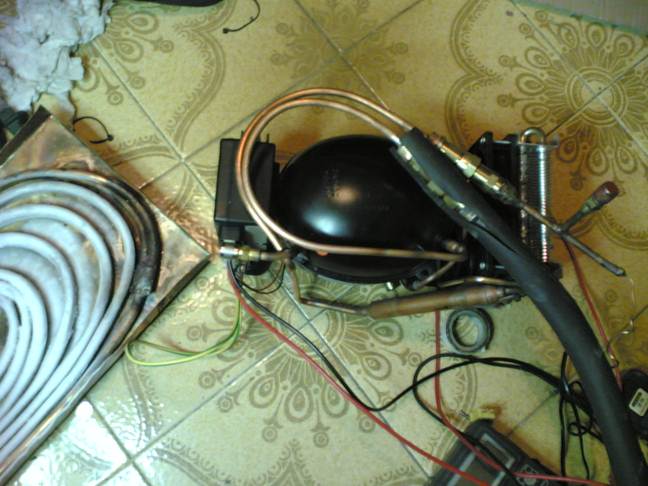

Nel lontano 2007 feci una cosa del genere.
Per prima cosa ho comprato un gruppo refrigerante su di un sito di ricambi per nautica
Una volta sbarcato il frigorifero ho tolto dalla parte posteriore la schiuma poliuretanica che c'è nell'intercapedine tra la celletta del frizzer e la parte  del frigorifero sottostante ( due o tre centimetri di spessore ).
poi ho creato uno scatolato di rame dove ho creato la serpentina dell'evaporatore ( copiando + o - quella originale del kit ) che si incastrava perfettamente nell'intercapedine che avevo creato.
Una volta rimontato il frigorifero ho installato il compressore completo di batteria condensante sotto il pianale  e raccordato i tubi ho pilotato il compressore utilizzando il termostato che in origine  era per il 220 ( che a questo punto non avrei più utilizzato )  .
devo dire che tutto questo mi ha dato grandi soddisfazioni  considerando che  in libera tenevo il termostato del compressore un poco più basso per risparmiare energia , mentre allacciato alla 220  lo utilizzavo esclusivo a compressore.
purtroppo mi sono rimaste solamente queste due foto.
P.s. ci tengo a precisare che di mestiere non faccio il frigorista !!!!!

Bravo!
L'evaporatore fatto in casa è l'unica realizzazione che mi manca.
Prossimamente sui vostri schermi!
