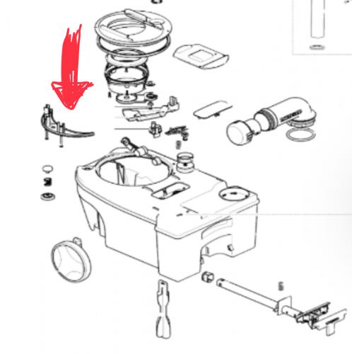

Avendo ricontrato la non perfetta chuisura della valvola a serranda
della cassetta ,ho smontato il grosso e rotante coperchio superiore.
Trovate le alette del particolare a forma di mezzaluna ,  distaccate dalla sede
e fissate con viti autofilettanti in una sede e supporto alquanto debole.
(non guardate la freccia rossa )
Ho quindi forato il coperchio montando viti passanti inox e dado relativo.
Ora non si potrà più distaccare e creare problemi.
Probabilmente è una solita operazione di rottura "programmata"

Mai fatto e non siamo nemmeno "pesanti"
E'sicuramente il tipo di stampo che si potrebbe migliorare.
o usare di fabbrica viti passanti .

Inserito il 02/04/2024 alle: 10:28:53
In risposta al messaggio di franco49tn del 28/05/2018 alle 17:16:42
Avendo ricontrato la non perfetta chuisura della valvola a serranda della cassetta ,ho smontato il grosso e rotante coperchio superiore. Trovate le alette del particolare a forma di mezzaluna ,  distaccate dalla
sede e fissate con viti autofilettanti in una sede e supporto alquanto debole. (non guardate la freccia rossa ) Ho quindi forato il coperchio montando viti passanti inox e dado relativo. Ora non si potrà più distaccare e creare problemi. Probabilmente è una solita operazione di rottura programmata Franco
Ciao Hsr questo argomento perché per ben due volte mi è successo di rompere la mezzaluna che tiene in sede il meccanismo
praticamnte le  viti rimangono avvitate ma i supporti di plastica si spezzano lasciandomi cosi senza possibilità di riparazione… avete avuto mai questo tipo di esperienza? Io sto cambiando a botte di 50 euro tutto il meccanismo… consigli?
metto la foto del pezzo incriminato,

Inserito il 02/04/2024 alle: 12:45:42
In risposta al messaggio di Potarex del 02/04/2024 alle 10:28:53
Ciao Hsr questo argomento perché per ben due volte mi è successo di rompere la mezzaluna che tiene in sede il meccanismo praticamnte le  viti rimangono avvitate ma i supporti di plastica si spezzano lasciandomi cosi senza
possibilità di riparazione… avete avuto mai questo tipo di esperienza? Io sto cambiando a botte di 50 euro tutto il meccanismo… consigli? metto la foto del pezzo incriminato,
È stato utilizzato un materiale termoplastico non idoneo.
Come ricambio si trova anche il solo supporto.

Inserito il 02/04/2024 alle: 12:58:05
scusa na non hai letto i post precedenti
dove sia io che @ franco tn duciamo di avere trapanato e inserite delle viti passanti inox ma i cinesi mi hanno ftegato i dadi si sono arrugginiti
ps
lo diciamo in un altro topic
in pratica incollato i pezzi per poter fare i fori per fare po' passare le viti ""inox"" e imbullonare con dadi sempre inox
Io lo ho fatto su quella difettosa e poi visto che funziona a lo ho fatto anche sulla seconda cassetta giusto per prevenzione
