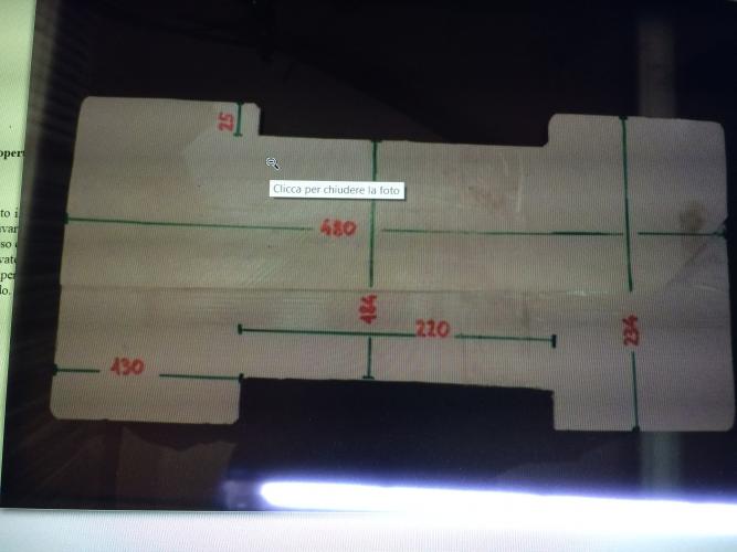

Inserito il 03/12/2017 alle: 18:44:22
Dimenticavo di dirvi, le coperture le ho copiate da un frequentatore del forum che mia fornito le misure ,le ho costruite in compensato da 4mm trattato con tre mani di smalto ,costo tot 5 €.
Sono simili alle originali e calzano perfettamente ,vanno messe dietro le griglie.
Se interessa cerco le foto?

Inserito il 03/12/2017 alle: 20:20:32
In risposta al messaggio di w30430 del 03/12/2017 alle 18:44:22
Dimenticavo di dirvi, le coperture le ho copiate da un frequentatore del forum che mia fornito le misure ,le ho costruite in compensato da 4mm trattato con tre mani di smalto ,costo tot 5 €. Sono simili alle originali e calzano perfettamente ,vanno messe dietro le griglie. Se interessa cerco le foto?
Se metti le foto poi provo a copiarle, grazie.

Inserito il 04/12/2017 alle: 22:09:14
In risposta al messaggio di marob del 03/12/2017 alle 20:20:32
