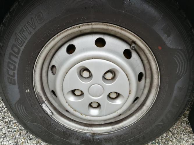

ho un motorhome su fiat ducato 2.8 td anno 2006  monta  pneumatici agilis camping 215/75 r16c 113q m+s, non rieco a trovare i copricerhi adatti  non hanno la profondità richiesta... qualcuna sa darmi una dritta...un codice ... un link dove trovarli. grazie mille GP

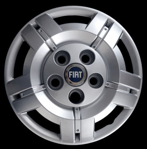

ho un motorhome su fiat ducato 2.8 td anno 2006  monta  pneumatici agilis camping 215/75 r16c 113q m+s, non rieco a trovare i copricerhi adatti  non hanno la profondità richiesta... qualcuna sa darmi una dritta...un codice ... un link dove trovarli. grazie mille GP Allego foto
https://rover.ebay.com/rover/0/...
https%3A%2F%2
Fwww.ebay.it
%2Fulk%2Fitm%2F122946895034
Questo dovrebbero essere adatti

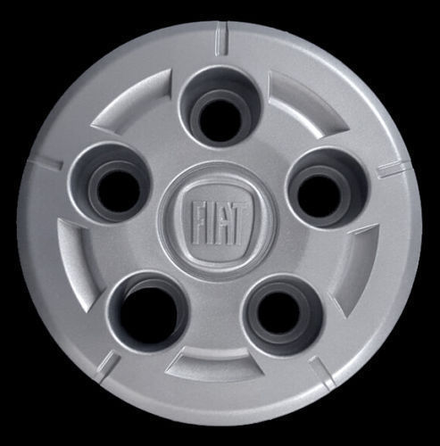

Una cosa che posso dirti di certo, NON prendere i copricerchi del X250 cioè questi.
i cerchi sono uguali ai tuoi, quindi potrebbero andare bene, ma nei tuoi cerchi la valvola è in corrispondenza a un bullone, mentre nei cerchi del X250 la valvola si trova a metà tra due bulloni, e quindi se mettesti quei copricerchi sul tuo la valvola non sarebbe accessibile.
Eviterei di mettere copricerchi integrali a incastro, perchè sicuramente si perdono, la soluzione potrebbe essere la
borchietta piccola del X250
, come la tua ma piu moderna. Ma penso che forse la tua esigenza sia di coprire cerchi un po rovinati.

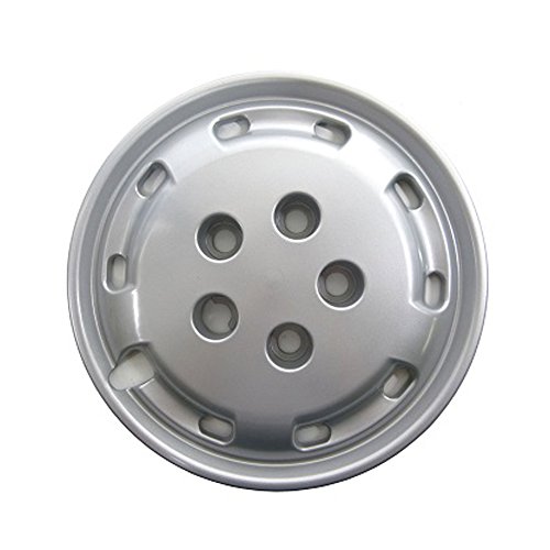

oppure metti i copricerchi integrali originali per la tua versione di cerchio:
Codice FIAT 1318581080
https://www.amazon.it/Original-...

unica cosa che so di certo è :
-valvola in corrispondenza di un bullone
-quelli provati fino ad ora sono poco bombati e non riescono ad agganciare
-c'èla necessità di coprire i cerchioni rovinati , anche se li ho fatti ridipingere l'anno scorso... 80 euro buttati.
certo che ho visto in giro cerchioni coi copri simili ai miei solo che non ho avuto la possibilità di chiedere...
