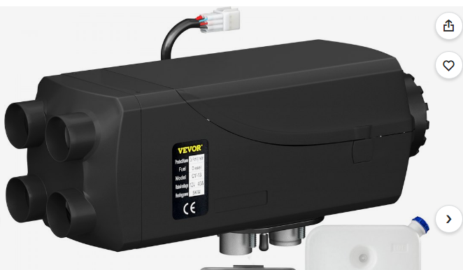

Ho visto modelli con 4 bocchette piccole, e sarei curioso di provarne uno di questi distribuendo l'aria in punti diversi.
Tipo questo.

Buongiorno quello e' uguale al mio (però da 8 kW) ho per praticità mia, sostituito la bocchetta di uscita con i 4 fori da 42 mm con una singola da 75 mm, se comunque avessi dovuto utilizzarlo diciamo su un furgonato auto-allestito cioè, con possibilità di passare i (4 tubi da 42 mm) a mio piacimento e posizionando le 4 bocchette nei posti più congrui, va sicuramente bene.
All'inizio avevo provato facendo passare i tubi per terra lungo il corridoio portandone uno in bagno, uno al fianco della porta cellula posta in coda vicino alla cucina, uno in mansarda ed uno subito li in uscita quasi a centro camper sotto la dinette rivolto verso la cabina guida e potei constatare l'ottima distribuzione del calore in tutto l'ambiente.
Ovviamente fare una canalizzazione del genere sul mio mezzo avrebbe comportato lo smontaggio praticamente completo del mezzo per cui decisi di adottare una singola bocchetta da 75mm cui posso all'occorrenza collegare e sfruttare la canalizzazione della Truma S3002, cosa che in realtà poi non faccio quasi mai poiché con la sola bocchetta da centro camper ottengo comunque un discreto calore in tutto il camper, naturalmente dico discreta se tenuto alla prima posizione manuale o impostando una temperatura tra i 18-21 gradi in automatico.
Se non ricordo male Armando dovrebbe averlo visto in funzionamento, lo dico a garanzia del fatto che non sto raccontando "balle" come qualcuno sicuramente penserà.
