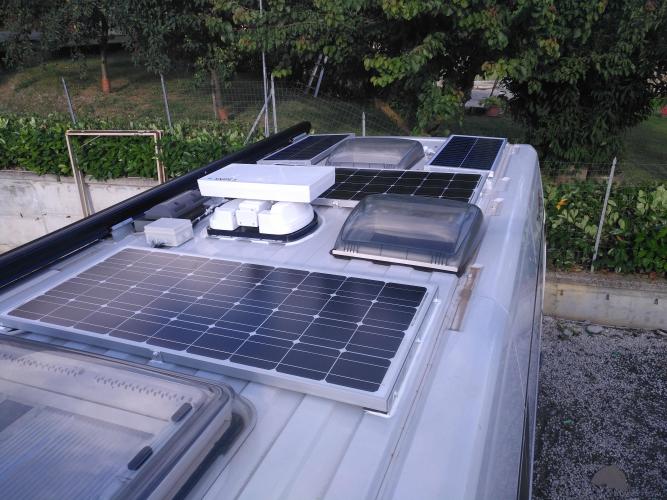

Ecco il tetto del mio furgonato. Due pannelli da 100W più due da 30W, oltre all'antenna satellitare.
E' rimasto ancora un pò di spazio.

@Campier: ma che allestimento hai sul tetto per avere così poco spazio? Sul mio ho fatto mettere un modulo da 135W in maniera tale che in caso di necessità possa essere affiancato da un gemello (che sovrasterebbe l'aeratore del bagno). In più mi rimane spazio ai lati degli oblò per dei pannelli piccoli.
​​​​​​Potenzialmente potrei girare con circa 600W di potenza nominale sul tetto.
