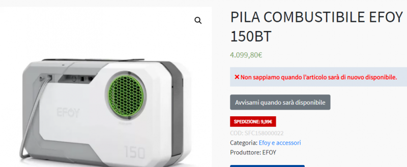

I prezzi e i dati tecnici di potenza e durata sono questi il 150 costa meno di 5000 euro, forse hanno abbassato i prezzi, non so. per me l'efoy serve sopratutto per chi usa il camper in inverno tipo per sciare una settimana
fermi nello stesso posto senza colonnina o per chi fa viaggi al nord con frigo a compressore e stufa a diesel o chi deve usare apparecchi elettrici salvavita per motivi di salute o cose simili. per passare l'estate in camper in italia non serve per me.
mah, guarda, il prezzo dei 5000€ è ovviamente arrotondato e a parte la mancanza di prodotto in assortimento, questo è il prezzo a cui lo propone Grosso caravan... e al quale devi poi aggiungere l'installazione

nel complesso, faccio solo notare che la mia proposta alla richiesta di chi ha aperto il post è stata fatta solo perchè se controllate ciò che ha scritto, si stava pensando di cambiare completamente l'impianto da cima a fondo con l'inserimento di batterie al litio, non di cosa costa meno tra un fotovoltaico e un efoy.
A fronte di una differenza di qualche centinaio di euro su 4/5000€ di spesa totale io NON ci penso nemmeno a montare un impianto fotovoltaico + litio, dove con appunto qualche centinaio di euro in più mi sono TOLTO il pensiero corrente in ogni condizione di vacanza, estate, inverno, autunno, neve... impagabile.
Se proprio si vuole cercare di contenere un po' i costi di metanolo, si installi anche un fotovoltaico da non oltre i 100W... io però non lo farei.
A chi fa i conti con l'ammortamento, consiglio di farli altrettanto con la spesa di un impianto rifatto da zero che preveda l'utilizzo delle lito... perchè negli eventuali 5€ di metanolo e i 34 dell'ammoramento utilizzando l'efoy, non c'è altro, in qualsiasi tipo di vacanza, mentre con le litio + FV andrebbero messi anche i soldi che spesso ci toccherebbe spendere in AA perchè non abbiamo energia...

chi ha creato il post ha già previsto nella lista delle sostituzioni una marea di roba litio comprese per un totale di 1800€ circa a cui aggiungere 700€ per le quali chiedeva SE fossero congrue rispetto alle lavorazioni da eseguire.
Siamo su un totale di circa 2500€.
A questo punto ho consigliato di verificare bene la cosa, perchè io per quei soldi o poco più avrei preferito montare un efoy 80 che risolve i problemi a 360°
i 5000€  o giù di lì, nascono perchè dal configuratore Efoy, sempre l'autore del post, inserendo i dati, ha avuto come suggerimento il montaggio della versione 150, cosa che certamente male non fa, ma visto il costo più o meno arrotondato di 5000€ montaggio incluso e la spropositata quantità di energia prodotta io non monterei mai.
Questo è il concetto di partenza, quindi al limite, il confronto è più o meno fatto alla pari, a livello economico tra la versione fv+litio ed efoy.
