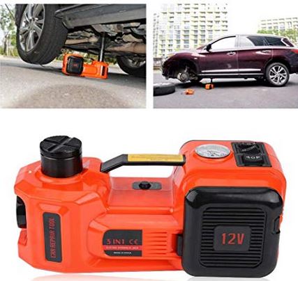

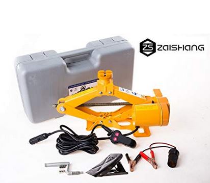

Vorrei acquistare uno dei seguenti crick da usare in caso di emergenza.
https://www.amazon.it/ZAISHANG-...
https://www.amazon.it/GOTOTOP-E...
Nel'occasione vorrei provarli a montarli in modo fisso al fine di ottenre qualcosa di simile ai piedini elettrici che costano una bella cifra. Certamente entrambi i tipi di crick non sono paragonabili ai piedini elettrici (materiale estetica e costo), ma con del fai da te si potrebbe ottenere lo stesso risultato (livellare il camper)
I primi li ho visti in vari lavori fatti e pubblicati anche in questo forum. Il secondo tipo di crick, se utilizzato al contrario potrebbe essere più bello. Secondo voi è fattinile?

ilo primo, potrebbe lavorare anche il contrario, il secondo nutro forti dubbi, poi devi considerare l'umidità e la sporcizia, tempo 0 si romperebbero, non sono progettati per un uso costante all'aperto

il secondo tipo è in un involucro di plastica senza punti di fissaggio, inoltre mi pare che cominci pure a costare un pò, poi ognuno sceglie.
Il primo tipo ( o uno simile) mi sembra di aver visto su "fai da te" che è stato usato proprio per questo, prova a cercare ... o forse no, era qui sul forum e chiedeva aiuto per i collegamenti elettrici... gli avevo fatto uno schemino con relè ecc...

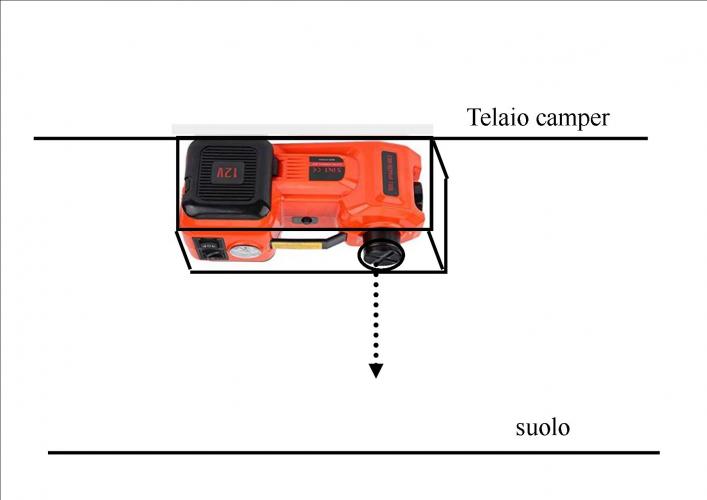

In effetti su internet ho visto solo progetti che utilizzano il primo tipo di crick (quello a pantografo), però alla fine risulta bruttino da vedere e poi non duraturo in quanto non si riesce a metterlo al riparo dalla sporcizia.
Il 2° tipo, (trovato a meno di 50 euro su alixpress) lo sto valutando perchè messo al contrario in una scatola forata all'altezza del pistone, sarebbe al riparo dagli agenti esterni. Il mio dubbio è proprio se in queste condizioni si possa comportare bene.
Di seguito ho fatto una bozza sperando che si possa capire

Terrà la pressione per più giorni? Avrai comunque da lavorarci tanto e cmq costicchiera alla fine circa 400 €

Il 2° tipo, (trovato a meno di 50 euro su alixpress) lo sto valutando perchè messo al contrario in una scatola forata all'altezza del pistone, sarebbe al riparo dagli agenti esterni. Il mio dubbio è proprio se in queste condizioni si possa comportare bene. Di seguito ho fatto una bozza sperando che si possa capire
Se è ad "olio" di sicuro al rovescio
NON funziona
poi il ritorno normalmente è con il peso che si è sollevato
non hanno un circuito per la discesa !

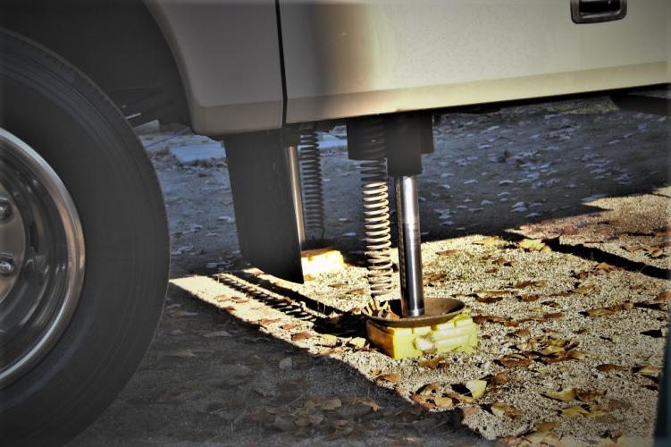

Noi li avevamo nel nostro RV in America i sollevatori idraulici , direi una cosa funzionale e comoda . Voglio indicare anche come il tutto funziona  , una volta livellato il camper se si inseriva il contatto ( chiave avviamento) le valvole eletroidrauliche si aprivano e i cilindri idraulici rientravano tramite una molla elicoidale montata lateralmente a essi . Faccio un esenpio di quello che puo succedere, se si solleva  solamente la parte anteriore e si allenta il freno a mano senza far rientrare i pistoni il veicolo parte e il supporto dei piedi idraulici si deformano o il telaio si danneggia , (visto diverse volte) . Ci sono due tipi di cilindri  idraulici anteriori , nei diesel col motore postreriore anteriormente si trova un solo cilindro centrale  comandato con la relativa valvola , con motori anteriori si trovano due cilindri di norma vicino all`asse anteriore ma sempre con una valvola , i cilindri sono collegati frà essi . In pratica ci si trova sempre con un sollevamento a tre punti , personalmente penso che il tutto sia per non mettere in torsione  il telaio . Spero che si capisce il funzionamento descritto , Saluti Rucki
