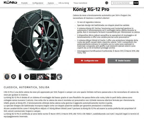

Ciao a tutti, quest'anno ho montato le Michelin Crossclimate Camping e per ora sono contento.
A Capodanno andremo un pò di giorni in vacanza in GermaniaAustria a visitare città/paesi.. meglio prendere anche le catene da neve o quelle gomme mi possono già dare una buona sicurezza?
Per le catene avevo trovato una buona occasione di queste catene usate ma mai aperte:
Konig XG-12 Pro
 sul sito le danno per furgoni e camper ma 12 mm rischio di rovinare gli pneumatici o magari rischio rotture? Il mio mansardato peserà i assetto vacanza almeno 3700kg..
https://www.konigchain.com/shop...

non mi si apre vedo che e commerc svizzero
importante che le tue gomme / veicolo siano  catenabili
se si con il peso che hai prenderei le 16mm

3700 kg.. 12mm.... mi sembrano un po' sottodimensionate.
Poi, in A e D ti lasciano usare le catene SOLO se a terra che sufficiente neve affinché non gli distruggi l'asfalto e, stando alle attuali previsioni... non si vede manco l'ombra di neve (ad oggi).
Comunque io, previo controllo del libretto di istruzioni, mi orienterei almeno su delle 16mm di ottima fattura.

Catene da 16 mm, assolutamente!

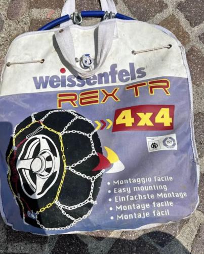

avrei trovato queste usate ma mai utilizzate cha vanno bene per la mia misura, meglio queste o le XG-12 Pro? anche quelle usate ma mai utilizzate allo stesso prezzo IMG_7974.jpeg
cosa vuol dire stesso prezzo ?  155€ ?-  25€  ?
Catene Da Neve.weissenfels.rex Te 4x4 .nuove
29,00 €
+9,90 € di spedizione
eBay
Modificato da salito il 25/12/2024 alle 08:40:41
21/03/2009 29459
Inserito il 25/12/2024 alle: 08:54:07
In risposta al messaggio di ovsp84 del 25/12/2024 alle 07:11:24
tutte la catene attuali hanno il sistema montaggio facilitato
qualc una ha il tenditore automatico ma fa quello che può e prima o poi conviene scendere e dargli una tirata perché la neve lo sporco interferiscono
le XG...hanno delle piastre dul battistrada che se non possone zprofondare nella neve ( con poca neve ) fanno sobbalzare e a lungo lesionare la carcassa ( cioè da usare con tanta neve )
vale la regola del """quel che non c'è non ( si ) rompe"""
le ultime belle semplici se 16mm pure robuste
e con poco ne vompri due paia ( per le discese impegnative )

Intendevo che le avevo trovate usate ma non utilizzate entrambe allo stesso prezzo (circa 40€)..
Non pensavo che il costo da nuove delle Weissenfels fosse quello, anche perchè da quell'annuncio di Ebay mi sembrano usate ma non utilizzate pure quelle, ma magari mi sbaglio
