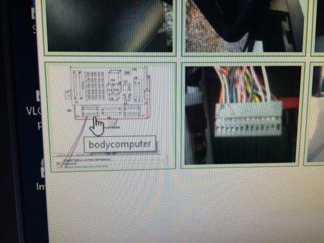

Almeno nel mio caso,visto che il Cruise control è già presente,  che cosa serve per avere la temp3ratura esterna sul display? Visto anche che al cambio batteria motore per un attimo sul display si è acceso il simbolo C° ?

Almeno nel mio caso,visto che il Cruise control è già presente,  che cosa serve per avere la temp3ratura esterna sul display? Visto anche che al cambio batteria motore per un attimo sul display si è acceso il simbolo C° ? Gianluca
Ciao,devi prendere i fili indicati che sono quelli della predisposizione che vanno dentro lo sportello (difficile e laborioso trovarli) tagliali e i capi che escono dal connettore li colleghi hai capi del sensore di temperatura.
Nel mio per evitare di smontare la plastica dello specchio esterno ,ho messo il sensore nel baffo dello specchio che sta sul montante.IMG_1970%20(1)(1).JPG

Se la porta del body è aperta indicherà la temperatura,altrimenti devi aprirla con leonardo

Ciao,guarda che è più difficile a dirsi che a farsi ,se la tua leva cruise  ha 6 pin
Nel modello con leva 3 pin  credo abbia ragione ecovip 2 nel messaggio del 2/2 ore 22,25

Ciao, dalla foto si differenzia dal mio dalle rifiniture del cruscotto , x il restante non vedo differenze macro fai una foto dl conta km  la confronto con il mio. Altra cosa che si potrebbe fare ,un po più complicata
è quella di controllare se nella parte superiore del   connettore centralina motore ci sono dei tappini  in corrispondenza di quelli evidenziati  nella foto

Per quanto riguarda il cruise funziona sin da subito senza nessuna abilitazione delle porte, cosa che effettivamente dovrò fare per il sensore della temperatura esterna. Un ringraziamento a tutti voi che mi avete aiutato in quest’impresa!

Se l'amico del forum a cui si riferisce Silvio sono io vi porto a conoscenza che,con gran soddisfazione,abbiamo montato il cruis sul mio ducato del 2011 e...….meraviglia delle meraviglie,ha funzionato tutto alla perfezione sin da subito,la porta era già abilitata.
E' bastato fare l'autoapprendimento.

Finalmente oggi il mio rimappatore di fiducia mi ha attivato il sensore della temperatura esterna e mi ha rivisto la mappatura per moderare i consumi! Tengo a precisare che non ha utilizzato la diagnosi Leonardo per procedere all’abilitazione della porta.

Ovviamente la temperatura va attivata affinché funzioni e compaia sul display. Non é un lavoro che ho fatto io ma bensì il mio rimappatore di fiducia che è della provincia del Fermano. Tramite autodiagnosi si è connesso al bd e ha modificato un parametro che era pari a 0, modificandolo con 90. Naturalmente sapeva dove andare a metter mano essendo del mestiere.

Ma immagino che oltre ad attivare questa funzione, si debba collegare un sensore,giusto?

Se guardi sopra ho postato una foto sul come fare e come collegare i fili grazie alla spiegazione di W30430
