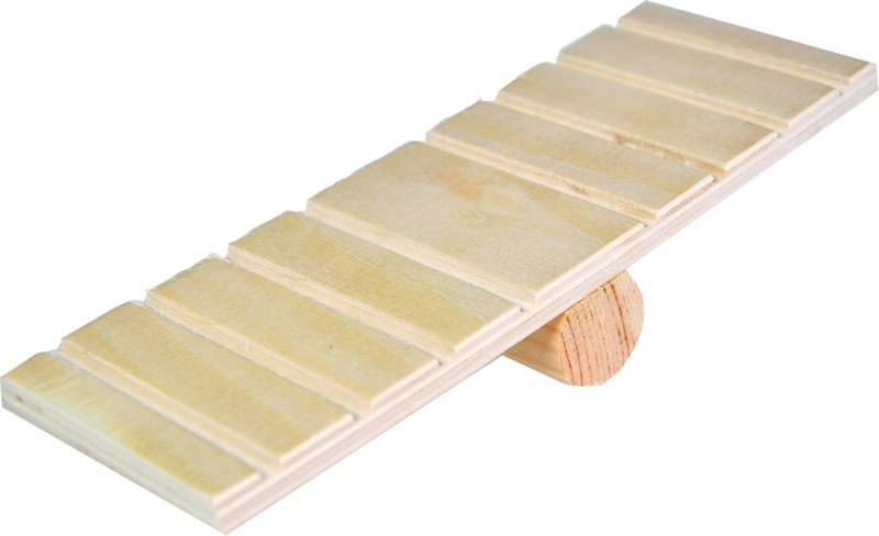

Ho quelli  inclinati che non uso
Ma da sempre due belle tavole di 50 cm x 25 x 5 spessore
smussate in testa
cjhe lavorano su travetti di varie altezze che posiziono al centro
Salgo e mi fermo quando la tavola è in piano
Il pneumatico ringrazia
Il freno a mano ringrazia pure lui
Non devo pulire quanto si attacca ai cunei normali , sotto.
Ho tutte le altezze che mi interessano
In inverno non si blocca nulla con il gelo (al massimo lascio lì un travetto)
Posso scendere anche in avanti !
Come esempio ma con travetti quadri o rettangolari
anche da sovrapporre

Inserito il 20/09/2021 alle: 11:54:04
sicuramente economica come soluzione :D
però il travetto non sprofonda nel terreno?

Inserito il 20/09/2021 alle: 17:34:44
In risposta al messaggio di Dash del 20/09/2021 alle 13:22:23
Su alcuni terreni affonda di sicuro, ad es. la tundra norvegese, oppure il gumbo-limbo della Florida. Lasci lì un veicolo per un paio d'ore, e ti ritrovi le ruote affondate fino al mozzo... Ciao da Dash
Il travetto è a base piana
alle volte ne metto due eguali uno a metà altro in testa
 (per avere più base e stabilità )
Altre volte i travetti sono 4 messi a croce (altezza impressionante raggiunta)
altre volte ho un altra tavola da 2 cm da mettere sotto a distribuire la impronta
Mai avuto un problema wink
In oltre 20 anni non ho mai comperato cunei nuovi !

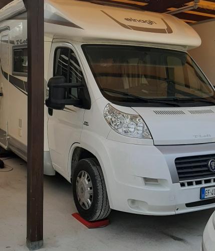

Solo superfici piane per le nostre gomme che supportano i pesi mastodontici dei nostri mezzi...20200413_113456_copy_600x700.jpg
Io ho 5 di queste tavolette in legno che uso per livellare il mio camper, posso sovrapporle tra loro senza recare danno al pneumatico che sta li fermo anche per 2 settimane, anzi a volte, in rimessaggio le tengo dei mesi interi per fare i lavori sotto al pianale (vedi la foto)  i famosi cunei scalettati li eviterei come la peste.
Ciaowink

In risposta al messaggio di camperistadoc del 20/09/2021 alle 18:44:46
Solo superfici piane per le nostre gomme che supportano i pesi mastodontici dei nostri mezzi... Io ho 5 di queste tavolette in legno che uso per livellare il mio camper, posso sovrapporle tra loro senza recare danno al pneumatico
che sta li fermo anche per 2 settimane, anzi a volte, in rimessaggio le tengo dei mesi interi per fare i lavori sotto al pianale (vedi la foto)  i famosi cunei scalettati li eviterei come la peste. Ciao
Fra l'altro ho visto recensioni pessime dei cunei Milenco (quelli neri, per intenderci, con scalini a culla e struttura a losanghe), dove soprattutto i possessori di veicoli pesanti lamentavano la fragilità e successiva piegatura delle punte delle losanghe, con creazione di zone taglienti. Tutto sommato preferisco i cunei a rampa, sono affezionato a quelli in resina della Fiamma che supportano 14 tonnellate e hanno resistito a 16 anni di uso (e ancora fanno il loro sporco lavoro). Però ho una serie di tavole di legno che sono molto utili in tante situazioni, per esempio quando devo salirci con le gemellate (i cunei a rampa sono larghi solo 24 cm e una parte di ruota gemella sarebbe forzatamente fuori cuneo: le gemelle sono larghe circa 40 cm). In tutte quelle situazioni in cui l'elevazione è inferiore a 10 cm uso le tavole di legno, i cunei a rampa nelle altre situazioni.
