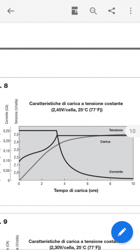

La tua curva AGM dovrebbe essere identica a questa consigliata da fiamm

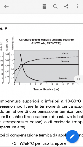

La tua curva gel dovrebbe essere molto simile a questa consigliata da fiamm

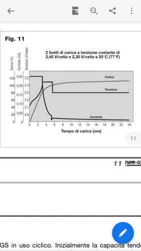

La tua curva n 2 (avviamento/tampone) dovrebbe essere simile a  questa consigliata da fiamm, ma con 6 ore di assorbimento.Screenshot_20201221-133030(1).png

Sembrano simili... sperem

Te l ho detto, nessuna è dannosawink.
Vai di "agm" o n.2!
Basta evitare la tua n1smiley. Che è l unica davvero sbagliata per le.tue agm..
