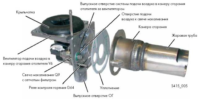

Il lavoro l'ho fatto sotto la supervisione del mio amico elettrauto,lui era troppo impegnato nel periodo natalizio e per me è stata la prima volta che smontavo questo tipo riscaldatore.
Devo dirti subito che il mio era da un po di tempo,penso almeno 3 inverni,che cigolava e quest'anno iniziava a mancare le accensione perchè la ventola non girando bene la centralina rilevava lo sforzo e andava in blocco....per mancanza di tempo e negligenza mia non sono mai riuscito a metterci mano prima.
Appena sentito l'elettrauto ha sentenziato "la ventola è da cambiare,si stà grippando" ma visto che eravamo sotto le feste e il pezzo non sarebbe arrivato ha optato per una soluzione di"fortuna",se va' bene sennò sai che è da cambiare...
In pratica:
Stacchi la marmitta,tubo aspiratore,spina del cablaggio,con 2 pinze o altro stringi i tubi dell'acqua per far si che una volta staccati questa non esca poi,per sicurezza li ho uniti per cercare di perdere meno liquido possibile, una volta che ti trovi col bruciatore in mano sviti le viti che ci sono sulla parte superiore e ti trovi questo disco nero,che sarebbe poi l'eventuale parte da cambiare,li sotto di fianco ha spruzzato abbondante olio di vasellina
richiuso e rimontato il tutto è partito al primo colpo senza cigolii o rumori strani....certo l'effetto "Jet" non si toglie ma per lo meno funziona ed anche bene,prima sentivi la ventola che saliva di giri poi scendeva poi risaliva in modo del tutto irregolare per poi bloccarsi,ora invece è preciso,sale sempre costante.

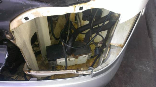

uso piuttosto intenso infatti dopo circa 5 anni lo sostituì perché la riparazione non era conveniente,smontandolo il vecchio vidi che era molto ossidato e penso sia dovuto al pulviscolo di acqua salata che aspira viaggiando in inverno in particolar modo in Germania ,andrebbe usato un filtro ma poi non so se la combustione ne risentirebbe. Massimo
Io non ho l'Alde e l'uso che ne faccio è scaldare il motore prima e cabina di partire,forse è anche per questo che stà durando tanto,in cellula ho un D4 che ha sostituito di fatto la Truma 6000 di serie,la uso solo per l'acqua calda.
Sì il mio un pò di ossido ce l'ha ed anche sporco ma d'altronde montato dietro al faro lato guida nella parte bassa senza protezione non penso si possa pretendere tanto di più.

Ciao Enzo lo immaginavo,di solito i cuscinetti non li recuperi ma si devono sostituire quindi cambiare in questo caso tutto il gruppo,l'ho già ordinato,proverò a fare la sostituzione ,nel kit sono comprese anche le guarnizioni secondo te già che ci sono mi conviene sostituire qualcos'altro ? ciao Massimo
Ciao Massimo, superfluo dire che, con il riscaldatore smontato è opportuno pulire la camera di combustione ed il bruciatore, operazione peraltro molto semplice, i cuscinetti non si recuperano e non sono a ricambio, quindi sostituzione del gruppo ventilazione, se ancora non l'hai acquistato contattami, a titolo informativo, l'aria aspirata dal webasto non entra in contatto con il motore ma segue un "percorso" dedicato verso la camera di combustione, se cosi non fosse il motorino durerebbe da Natale a Santo Stefano, invece sono molto affidabili anche se montati su boccole. Un saluto Enzo
sostituzione del gruppo ventilazione, se ancora non l'hai acquistato contattami, a titolo informativo, l'aria aspirata dal webasto non entra in contatto con il motore ma segue un percorso dedicato verso la camera di combustione, se cosi non fosse il motorino durerebbe da Natale a Santo Stefano, invece sono molto affidabili anche se montati su boccole. Un saluto Enzo

Ciao Enzo ho già comprato il ricambio,aspetto che arrivi,per la pulizia pensavo di usare del petrolio bianco,va bene?mi chiedevo se fosse il caso di sostituire anche quella specie di spugna metallica che da bruciatore che
ne pensi? Quando smontai l'Hydronic ,giusto per curiosare,la ventola ed il motore erano ricoperti di una polvere bianca che suppongo fosse sale ed il tutto era molto ossidato,il thermo top ho visto che è diverso il motore non è così esposto ma più protetto ma dal l'asse dalla parte bella girante qualcosa penso passi,magari poco ma con il tempo....... Non ho capito una cosa ma questi motori girano su cuscinetti o bronzine? grazie per la disponibilità  ciao Massimo
Ciao, la camera di combustione normalmente è pulita le scorie si depositano all'interno del bruciatore, è sufficente con un giravite lungo battere sugli anelli alla base del bruciatore e le scorie si staccano, si "grattano" i residui e si soffia con aria compressa, si smonta, con attenzione, la candeletta e con straccio umido di gasolio si pullisce il tutto, la "spugna" metallica non la toccare e non la grattare potresti danneggiare il bruciatore, i motorini di vecchia generazione girano su boccole, i nuovi su cuscinetti, effettivamente l' Eberspacher è esposto ad un minimo passaggio d'aria, non ha la gurnizione di gomma che invece è presente sul Webasto, ma parliamo di niente. Un saluto Enzo PS la "nuova" generazione è riconoscibile dalla guarnizione in gomma siliconica, invece che di carta, posizionata tra gruppo ventilazione e camera di combustione.

Ciao, la camera di combustione normalmente è pulita le scorie si depositano all'interno del bruciatore, è sufficente con un giravite lungo battere sugli anelli alla base del bruciatore e le scorie si staccano, si grattano
i residui e si soffia con aria compressa, si smonta, con attenzione, la candeletta e con straccio umido di gasolio si pullisce il tutto, la spugna metallica non la toccare e non la grattare potresti danneggiare il bruciatore, i motorini di vecchia generazione girano su boccole, i nuovi su cuscinetti, effettivamente l' Eberspacher è esposto ad un minimo passaggio d'aria, non ha la gurnizione di gomma che invece è presente sul Webasto, ma parliamo di niente. Un saluto Enzo PS la nuova generazione è riconoscibile dalla guarnizione in gomma siliconica, invece che di carta, posizionata tra gruppo ventilazione e camera di combustione.
