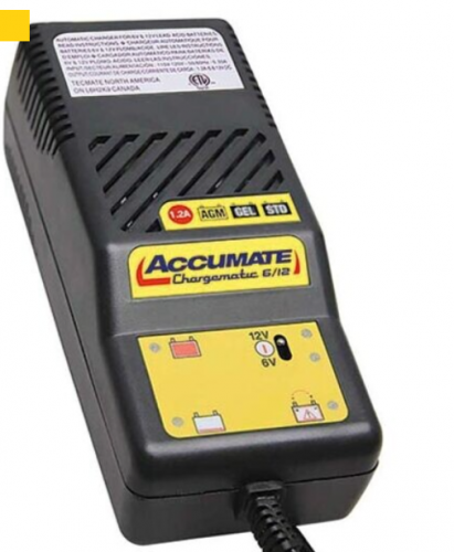

Io sul mio ho montato questo, che è sia un mantenitore che un eventuale caricatore, con al massimo 1,2A, quindi molto molto lento...
Il montaggio è come per un normale caricabatterie, +/-  sulla BM e collegamento 230V, fine dei giochi.
