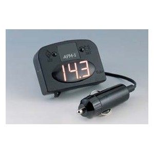

Unica e prima cosa è controllare il voltaggio batterie
Se alla accensione i volt calano sotto 12.3
la batteria non mantiene la candeletta accesa e il
Webasto si blocca.
Un bel tester sempre collegato al Webasto e un controllo
risolvono il dilemma.
E' possibile anche un semplicissimo di questi
da pochisimi euro
Ne ho 4 sul mio MH  che controllano ogni cosa che uso.
e uno in ogni automobile per controllare se
l'alternatore carica regolarmente.
