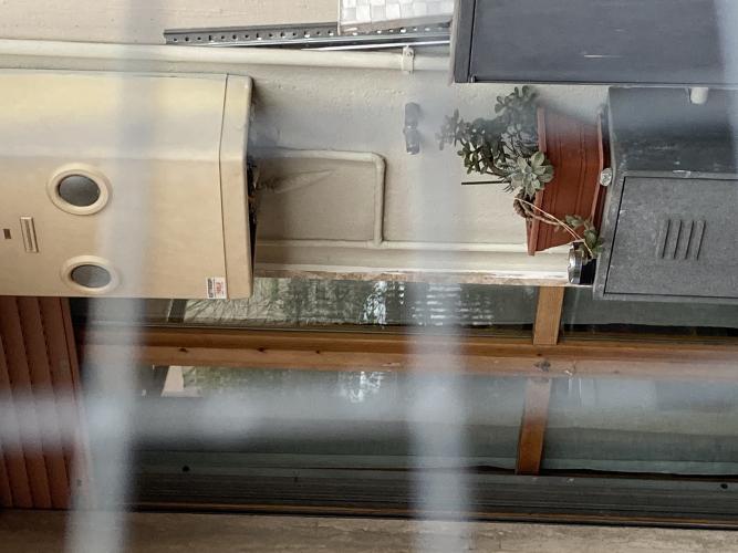

Il contatore del gas è in resede è il tubo sale verso la caldaia e verso la cucina, tutto esterno per poi entrare in casa.
Io vorrei intercettarlo, mettere un T, un rubinetto e poi con un tubo idoneo attaccarlo al barbecue.
Ovviamente tutto il lavoro fatto da un professionista

Eccolo praticamente il tubo deve andare oltre la finestra della resede.

perfetto caldaia e contatore gas esterni su balcone , ottima posizione e semplicissima modifica per un ulteriore attacco per fornello o quant'altro in esterno , se il fornello o barbecue fosse con ugelli per gpl volendo è possibile anche riutilizzarli allargando con apposito alesatore il foro calibrato ma servono mani esperte , ovviamente anche sostituendo l'ugello bisogna poi socchiudere l'ingresso di aria comburente perchè con il gpl la feritoia di regolazione aria è quasi sempre tutta aperta , vai tranquillo
