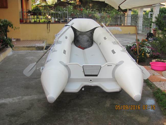

questo era il mio natante,  mt3,80 . peso 47 kg. completamente gonfiabile(chiglia pneumatica ad alta pressione) venduto alcuni giorni fà per ritorno ad una barca tradizionale lagunare,il motore da 15 cv a 2t lo tengo per il peso contenuto rispetto ad un 4t della stessa potenza
