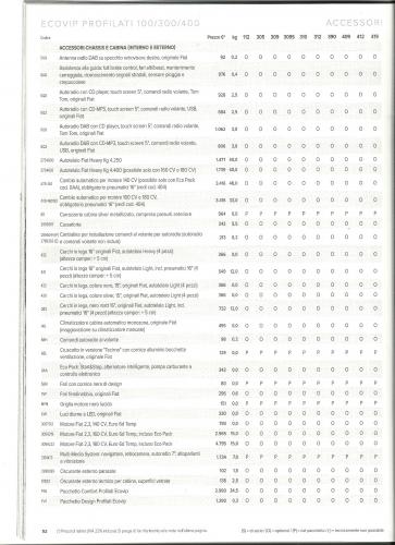

Ciao Osso55, anche io ho un profilato Ecovip immatricolato giugno 2020,e ti posso assicurare che l'antenna Dab è un optional da inserire in fase di ordine, in quanto fa parte dell'allestimento Fiat, non è montata da Laika.
Pure io ho dovuto inserirla in fase di ordine altrimenti va montata in post vendita.
Sul catalogo accessori era la prima voce ad un prezzo di listino di € 92. probabilmente Laika ha montato lo zenec su un telaio senza antenna Dab ma con l'antenna Am/Fm.Immagine%20(192).jpg

Pure io ho dovuto inserirla in fase di ordine altrimenti va montata in post vendita. Sul catalogo accessori era la prima voce ad un prezzo di listino di € 92. probabilmente Laika ha montato lo zenec su un telaio senza antenna Dab ma con l'antenna Am/Fm.
Grazie, adesso è tutto chiaro.
Mi dispiace però che il venditore della concessionaria, che doveva essere al corrente della situazione, non mi abbia proposto l'acquisto dell'optional.
