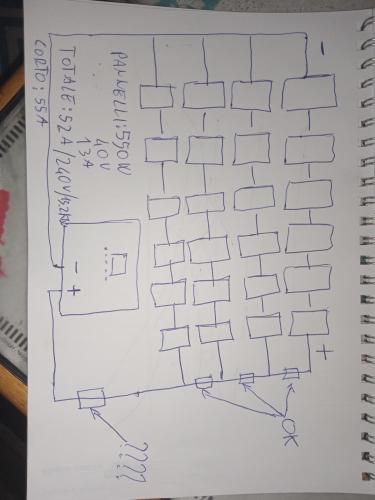

I 2 cavi in ingresso a un regolatore solare DEVONO SOPPORTARE TUTTA LA CORRENTE DEI PANNELLI A MONTE. E a valle non c'è niente. Cinsono (eventualmente) le batterie, con il loro fusibile.
O sbaglio? Mica si possono mettere da soli in parallelo dei pannelli che sono stati messi in serie...
Comunque linka il sito per favore,(anche in privato se vuoi),perché mi viene più facile capire le varie situazioni ipotizzate con lo schema alla mano.
E mi interessa studiare le ipotesi previste dal testo normativo visto che prevede anche lo schema grafico. Se non altro per imparare cose.
Intanto metto un esempio di dove per me un fusibile non potrebbe intervenire,che è quello a cui mi riferivo
​​​​​​Ci sono 4 stringhe in parallelo formate ognuna da 6 pannelli in serie.
I pannelli sono da 550 watt a 40v, corrente massima 13A e corrente di cortocircuito diciamo 13.7A.
Il totale di massima potenza in ingresso al regolatore sarebbe 13.2kw.
Sui 2 cavi in ingresso al regolatore ci saranno massimo 52A a 240v.
Cortocircuitando quei 2 cavi al massimo si abbassa un po' la tensione e cinsono 55A.
Un fusibile su quel cavo in ingresso non serve a niente. E io mi riferivo nella mia domanda a video dove ho visto mettere il fusibile quello coi punti di domanda insieme a un diodo.
