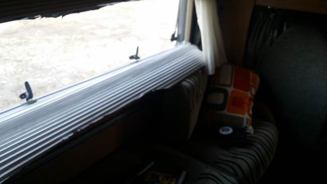

Salve a tutti,
a causa di un furto subito (presumibilmente da rom) qualche giorno fa nel rimessaggio dove parcheggio il mio camper, ho la necessità, tra le altre cose, di sostituire l’oscurante della finestra sulla contro/dinette che è stato tagliato con la taglierina / strappato.
Purtroppo alla laika mi hanno detto che il tipo che monta il mio camper non è più disponibile.
Si tratta dell’oscurante plissettato montato su finestre Seitz (1450x600) dalla Laika negli anni 2005/2009.
Se montassi il nuovo tipo sarebbe differente da tutti gli altri.
Qualcuno può aiutarmi a reperirlo magari consigliandomi un fornitore che ha qualche pezzo in magazzino?
Grazie in anticipo.

forse si può anche riparare,
da come vedo nella foto,potrebbe essere stato tagliato o strappato il cordino di ritenuta del saliscendi,basta smontare la parte interna e verificare,

Dalla foto dieri che è tagliato a metà sulla lunghezza, non credo proprio che centri nulla il cordino.
Non riesci a smontarlo completamente e a fartelo "ricucire" in qualche modo ? Non sarà invisibile, ma se trovi qualcuno in gamba secondo me ti può fare un bel lavoro

Per il momento... ed in attesa di una sostituzione, prova a sovrapporre ed incollare le parti. Per l'incollaggio, prova con l'Artiglio (colla a contatto), Attack o vinavil... vedi cosa prende meglio.   C'è anche il nastro telato grigio....
Ovviamente sarebbe una soluzione provvisoria... e nella zona di incollaggio, perderai l'uso della piega, ma intanto, avrai il tempo di cercare una sostituzione "degna".

se il telaio è buono puoi rivolgerti da un fornito rivenditore di tendaggi dove ti rimette il plissettato a poco costo ,in alternativa con il fai da te su ebay si trovano tantissimi venditori che ti fanno una tenda sulle misure richieste ,basta digitare tenda plissettata,se ti rivolgi presso rivenditori camper ti costerà molto cara .

Dovrebbe essere una SEITZ ma bisognerebbe riuscire a trovare il codice prodotto. Nel frattempo potresti effettuare una riparazione dall'interno magari fissando le due parti con delle puntine.

non è una SEITZ ma un a REMIS

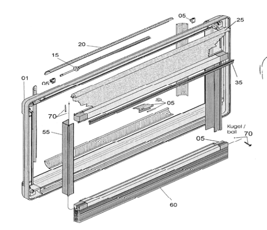

I kreos dell'epoca montavano le Seitz S5, poi la stessa Laika è tornata alle S4.
Ho dato un'occhiata e il codice ricambio cambia anche in base al colore, che dovrebbe essere beige/grigio... e scusami ma assurdamente non sono sicuro nemmeno del colore dei miei stessi oscuranti! Il codice dovrebbe essere qualcosa tipo BG1046L71450600 (BG1046 tipo ricambio , L7 colore da controllare  1450 e 600 le misure) ma non ne ho trovati in vendita.
Comunque ti consiglierei di contattare due ditte inglesi
http://www.leisurespares.co.uk/...
https://www.leisureshopdirect.c...
Almeno fino ai preventivi ci puoi arrivare, le spese di spedizione da UK solitamente non sono così terribili.

Ringrazio tutti per i consigli-informazioni ed un ringraziamento particolare a Bob Plissken / Roberto che mi ha fornito gli schemi che mi sono impazzito a trovare sulla rete.

Dal secondo link sono arrivato a vedere degli schemi dove sono elencate tutte le misure Seitz S5 e quella che ti interessa sarebbe ancora in produzione... se non è obsoleto tutto il documento.
Dimenticavo, naturalmente se non l'hai già fatto prova a contattare la Dometic-Seitz Italia, trovi un form su questa pagina
http://www.dometic.it/product/d...
Oppure un centro d'assistenza nella tua zona
http://www.dometic.it/service/s...

Scusa Roberto, secondo te, vendono anche solo il panno o per forza anche la cornice?
Bob Plissken
Bob Plissken
20/11/2013 797
Inserito il 14/03/2016 alle: 22:14:02
Seguendo i link che ho pubblicato, il pezzo che serve è al numero 60
Il ricambio dovrebbe comprendere gli attacchi superiore e inferiore, la cornice ha altri codici.
