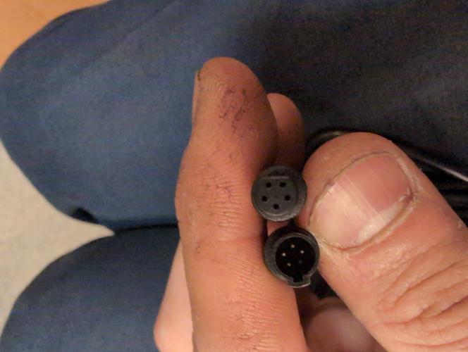

Io ho questo
E come lo interpongo tra cavo originale e videocamera, per arrivare in fondo sparisce il segnale...

Se la prolunga che hai usato,se ho capito bene,  non è la sua originale, probabilmente i contatti sono posizionati in modo d8verso rispetto a quella in dotazione e non credo ci sia una caduta di tensione.
con un tester la prova sui contatti puoi farla in modo semplice e veloce.

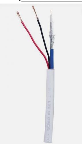

Io ho usato un cavo simile a questo che ho saldato ai connettori originali. Era molto più agevole da passare dove volevo io.

Provato con il tester.
La prolunga è collegata in modo corretto.
Mi sa che arrivano soltanto 5volt come fosse un USB. E a 10 metri non ci arriva....
