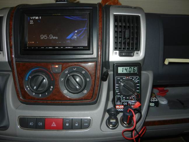

Ho modificato un tester mettendo uno spinotto per l'accendisigari e l'ho lasciato collegato per le vacanza estive e ho potuto fare varie misure in tutte le configurazioni possibili.
Conclusione : non ho capito niente .... anzi ho capito che non esiste una logica

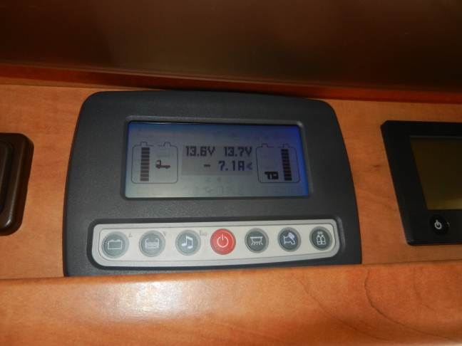

La tensione sulla BM varia da 13,4 a 14, 2 V senza motivi apparenti. Questa tensione varia istantaneamente quando si accende un carico che assorbe molto ma dopo poco torna ai valori segnati sopra ( 13,4...14,2 ) . Spegnendo tutti i carichi non torna a 14,2 V .
Il problema è che se la tensione scende sotto i 13,9 V non mi carica la BS anzi è la BS che alimenta il frigo ....
In questa foto sopra con motore in moto è la BS che manda 7,1 A alle utenze....

Se noti nella foto che ho postato ho un bel 14,06 V al minimo e con il condizionatore acceso e frigo in funzione ..... Quella tensione se rimanesse cosi sarebbe perfetta ma cosi non succede...A regime oscilla tra 13,4 e 13,6 V mentre la BS ha una tensione maggiore.
