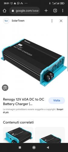

 il Renogy 60A costa 60 euro in più.

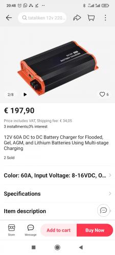

Non credo proprio: quello di aliexpress costa 193+40 di spedizione, sul sito europeo di renogy (eu.renogy.com) 190 (200 se vuoi il sensore di temperatura)+8 di spedizione.

 il Renogy 60A costa 60 euro in più. Non credo proprio: quello di aliexpress costa 193+40 di spedizione, sul sito europeo di renogy (eu.renogy.com) 190 (200 se vuoi il sensore di temperatura)+8 di spedizione.
Ah ottimo non avevo visto la spedizione .
Avevo visto eBay e altri siti e costava 260 circa. Probabilmente per la spedizione inclusa allora.
dubito fortemente che Renogy invia alle Canarie..ma devo controllare. Addirittura mi dà 189 euro.
AliExpress sicuramente lo invia.
Tra il victron e il Renogy classico preferirei il secondo a Sto punto,
Per il sensore di temperatura e soprattutto i 60A che diventano 30.
Il victron mi sa che costa un po' meno ma 30A è poco e onestamente che il bluetooth integrato mi dica tensione e corrente ma non comunica con lo shunt e i sensori di temperatura non mi piace proprio.

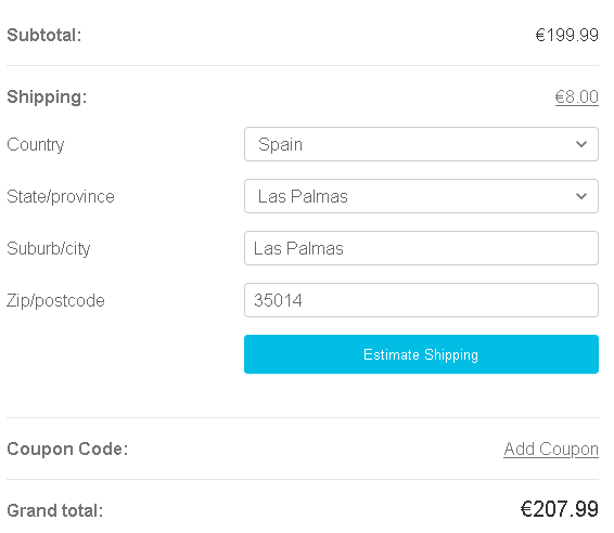

Ah ottimo non avevo visto la spedizione . Avevo visto eBay e altri siti e costava 260 circa. Probabilmente per la spedizione inclusa allora. dubito fortemente che Renogy invia alle Canarie..ma devo controllare. Addirittura
mi dà 189 euro. AliExpress sicuramente lo invia. Tra il victron e il Renogy classico preferirei il secondo a Sto punto, Per il sensore di temperatura e soprattutto i 60A che diventano 30. Il victron mi sa che costa un po' meno ma 30A è poco e onestamente che il bluetooth integrato mi dica tensione e corrente ma non comunica con lo shunt e i sensori di temperatura non mi piace proprio. Ora guardo altre opzioni. Conoscevo renogy 4 anni fa quando quasi nessuno la conosceva in Italia  Magari salta fuori altro di interessante. Voglio capire cosa ha di speciale redarc per costare 400 dollari per 25A. Un installatore me ne ha parlato benissimo..ma non sai mai perché certi installatori parlano bene di una Marca.
Non ho proceduto all'acquisto laugh ma mi dice 8€ anche alle canarie

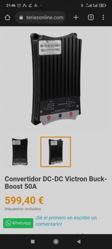

Ahhh ma c'è il.victron più grosso! Ma ha un altro nome e altre caratteristiche.
Si chiama back boost e credo serva anche per batterie a 24v.
 Esiste da 25/50/100A. E costa più del redarc crying
600 euro per 50 Amper, ma stanno fuori di testa!
È specifico per alternatore euro 5/6.
Permette sia di caricare una batteria 24v da alternatore 12v che viceversa.
È totalmente fuori dal sistema della App victron Connect. Si monitora e programma tramite USB e PC.
Che cosa assurda.
