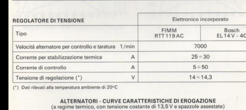

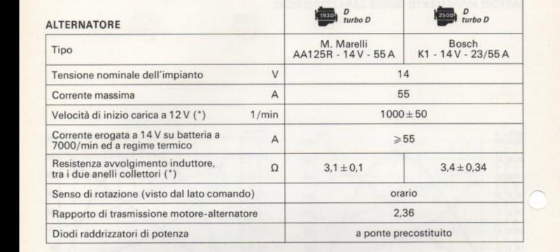

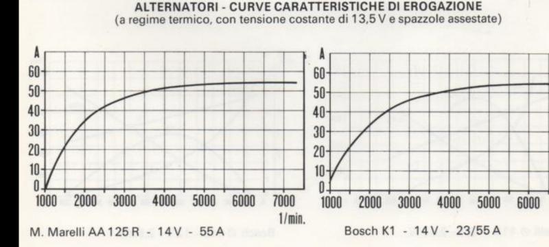

Non ricordo bene ora guardo. Lo scrissi già in altra occasione.
E non si capisce se sono giri motore o giri asse alternatore.
Questi sono i dati di magneti Marelli e Bosch originali. Da 55A.
Il mio è un compatibile CarGo(gruppo Bosch) da 65A.
Immagino sia tutto in rapporto.
Circa.
Perché anche tra Bosch e magneti Marelli c'è una leggera differenza nelle curve.
Screenshot_2023-06-09-11-46-09-778_cn_wps_moffice_eng.jpgScreenshot_2023-06-09-11-46-44-625_cn_wps_moffice_eng.jpgScreenshot_2023-06-09-11-46-27-277_cn_wps_moffice_eng.jpg
La massima corrente sarebbe oltre 4000 giri. Se fossero giri alternatore, come immagino, con rapporto 2.36, sono circa 1700 giri corretto?
Tensione di regolazione 14/14.3 e ci siamo..era il vecchio magneti Marelli che era fuori con oltre  14.6v a vuoto.
Pero al minimo a 900 giri, col rapporto di moltiplicazione dovrebbe dare già oltre 30A in teoria ( punto a circa 2300 giri del grafico).
Secondo me il regolatore di tensione è un po' farlocco.

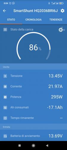

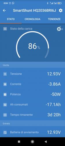

Con solo 10A di fari e 5A di carica BS , ho 13.9v a pieno regime sulla BM. E il cavo è da 25 da alternatore a bm. Se uscisse a 14.3v , la caduta di 0.4v con 15A sul tratto alternatore bm mi sembra eccessiva. Quindi secondo me esce a tensione più bassa.
Al minimo poi non ne parliamo.

1 semaforo, fari, trivalente su inverter e ventole del riscaldamento. Saranno 26A di carico. Quasi 4 le mette la bs. La tensione in bm è 12.93v. Significa che l alternatore non sta uscendo a 14/14.3v. non può essere la caduta sul cavo da 25!
2 appena un po' accelerato.
Qui ci sono i 26A circa di carico e 22 di carica BS. 48A.
Qui la tensione in bm è 13.7v.
Anche qui la caduta non torna sul cavo da 25 da alternatore a bm.
Con 48A dovrebbe essere massimo 0.15v per quella distanza.
Quindi l alternatore sta uscendo con solo 13.85v.
Se uscisse a 14/14.3 non tornano i conti.
15/06/2018 11024
Inserito il 09/06/2023 alle: 13:13:31
In risposta al messaggio di IZ4DJI del 09/06/2023 alle 13:06:38
Dal grafico parla di corrente di carica ridotta. Il sensore ha un involucro metallico e va avvitato sul polo negativo, quindi rileva la temperatura del metallo del polo che è la temperatura interna della batteria. Si potrebba
anche avere un ambiente freddo ma la batteria internamente piu calda proprio dovuto al suo funzionamento di carica o scarica che la fa scaldare un pò. Per risolvere basta un tubo della ventilazione che porta aria dove è la batteria.
Si certo.
Comunque per tutte le lifepo4 ho sempre letto scritto grosso come una casa con punti esclamativi, di INTERROMPERE LA CARICA SOTTO 0.
Così come di evitare di drenare l ultimo 1% di capacità, pena batteria da buttare.
Ci pensa il BMs di solito.
Tanto che sui regolatori western ed epeve è scritto che è obbligatorio il BMs e anche con una determinata accuratezza.
Ci sono litio avanzate che si autoriscaldano prima di iniziare la carica. Usano il caricatore per alimentare solo una resistenza riscaldante , finché la temperatura è corretta. E dopo passano la corrente per la ricarica.
Anche le pb non vanno caricate sotto -5/-10.
Ma ho idea che sulle pb sia dannoso.
Per lifepo4 invece sia LETALE.
