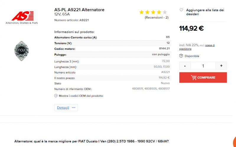

Ma con che alternatore si può cambiare? L unico che ho visto maggiorato per questo modello è quello che mi misero in sostituzione sull altro Camper. E che mi sono portato. A mia insaputa. Ho scoperto qualche mese fa dopo anni che è da 65 e non da 55.
Perché non tornavano i conti con 55A.
E oltre non mi serve e nemmeno il motore è potente.
Già con 50A si sente se c'è il sole o no ad alleggerire.
Nel senso che il minimo cala con correnti vicino al massimo. E su una rampa una volta vidi proprio che sotto carico quasi massimo, col contributo del pannello mettevo la seconda per un pelo..con tutti su alternatore invece non riuscivo.
Se ci metto un 100A e li uso, poverino non cammina più laugh

Si..in effetti con 90A.. ammesso che esista, si userebbe a una percentuale di potenza relativamente inferiore. Con solo benefici.
Nel sito del produttore di questo, Car-go, esistono tutte le componenti a parte.
Regolatore e ponte di diodi compresi.
Quindi si può anche ordinare il pezzo..se lo fanno con i privati.

Ah..tu dici se è sballato il regolatore di tensione. Si..in effetti con 90A.. ammesso che esista, si userebbe a una percentuale di potenza relativamente inferiore. Con solo benefici. Nel sito del produttore di questo, Car-go,
esistono tutte le componenti a parte. Regolatore e ponte di diodi compresi. Quindi si può anche ordinare il pezzo..se lo fanno con i privati. Infatti la ditta nasceva come ditta di rigenerazione di motori elettrici, alternatori e cose così. Speriamo di no. Nel senso che sarebbe sfiga dopo 5 anni solamente. Tralasciando che l ultimo meccanico ci ha rovesciato sopra qualche porcheria, probabilmente liquido freni. E aveva sparato 20v per qualche minuto una volta. Almeno quello non si è mai più verificato. Comunque in due, farò varie verifiche.
ho fatto una ricerca al volo, non so se i riferimenti del mezzo sono giusti... però...

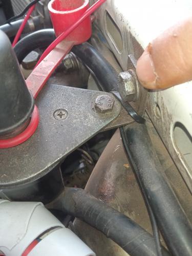

Ho fatto varie misurazioni.
Con carico di 25A sul positivo alternatore e carcassa alternatore esce a 13/13.1 al minimo.
Mentre accelerando un po' 14.25v.
Sul cavo positivo alternatore bm la caduta è perfettamente consona al cavo.
Allo stesso modo sul cavo positivo bm bs.
C'è secondo me qualcosa di non normale nella massa motore /telaio.
Il negativo alternatore va sul motore. Poi dal motore passa al telaio con i bulloni e con il cavo negativo del motorino.
Il quale prima di arrivare sulla bm, tocca il telaio qui.
Mentre lato servizi, tra il punto telaio/massa BS(lato passeggero) e il punto telaio/massa utenze e caricatori (lato conducente), NON VI È alcuna caduta di tensione.
A 40/50A praticamente ho una caduta di quasi 0.2v tra motore e telaio e non può essere. Per esempio misurando tra cambio e telaio o tra carcassa alternatore e telaio.
Ed è impossibile. Non si dovrebbe rilevare nemmeno la caduta tra motore e telaio a 40A.
Cosa devo fare? Aggiungere un bel cavo tra cambio e telaio?
Aggiungere un cavo tra carcassa alternatore e un buon punto del telaio?
O migliorare il punto di contatto tra cavo motorino di avviamento e telaio?
Probabilmente..ma è da 65 come il mio.

Comunque ora sto cercando di venire a capo della caduta di tensione. Riguarda il cavo negativo da motorino a telaio e bm.
Ho visto col tester in continuità delle resistenze strane sullo staccabatterie e sullo stesso cavosurprise.
Mentre tra ferro e ferro ovviamente è zero.
Che strano devo capire.

Ma ora sto vedendo che c'è qualcosa che non va nella massa dell' alternatore.
