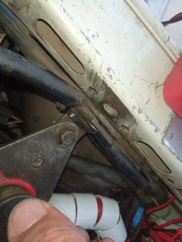

Questo è il punto di Massa incriminato!
C'è cattivo contatto li.
Ma qualcuno mi spiega perché non fa già contattato il motore col telaio da solo? Senza quel punto li?

Questo è il punto di Massa incriminato! C'è cattivo contatto li. Ma qualcuno mi spiega perché non fa già contattato il motore col telaio da solo? Senza quel punto li?
perchè il motore è fissato su supporti antivibranti che conducono poco e nulla...
Come lo hai scoperto?
La soluzione è provare a pulire bene bene sia il telaio che le piastrine dei cavi, ma è altrettanto vero che i cavi saranno molto vecchi, le crimpature ossidate ecc. ecc. prova a pulire tutto, alla peggio rifai quel cavo o aggiungi un cavo ben fatto tra il motore e il telaio.
Pulendo tutto, potresti trovare giovamento anche nella messa in moto, perchè il motorino di avviamento sempre da quelle masse prende il negativo...

perchè il motore è fissato su supporti antivibranti che conducono poco e nulla... Come lo hai scoperto? La soluzione è provare a pulire bene bene sia il telaio che le piastrine dei cavi, ma è altrettanto vero che i
cavi saranno molto vecchi, le crimpature ossidate ecc. ecc. prova a pulire tutto, alla peggio rifai quel cavo o aggiungi un cavo ben fatto tra il motore e il telaio. Pulendo tutto, potresti trovare giovamento anche nella messa in moto, perchè il motorino di avviamento sempre da quelle masse prende il negativo...
Infatti rifarò tutto il cavo dello staccabatterie. Evitando quel punto di massa farlocco (il cavo quasi ballava in quell' occhiello che si sono inventati e quel pezzo di telaio è imbullonatoangry).
Io avevo solo controllato la conduttività del telaio tra lato passeggero cabina e lato conduttore. Sui longheroni portanti sotto i supporti sedili. Ed era perfetta. La ho verificata perché quei 2 punti li avevo fatti io . Per le bs.
Questo non lo avevo mai controllato perché ero convinto che il contatto tra motore e telaio fosse già buono di suo. Invece ha molta resistenza. E come hanno messo il cavo del motorino sul telaio,  non aiuta nulla .
LO ho scoperto facendo mille prove stasera, tenendo accelerato con un legnetto sulla pompa iniezione surprise.
E staccando quel punto di massa dello staccabatterie, la tensione +bm/-bm era alta, la tensione +alternatore/motore era alta, la tensione +alternatore/carcassa alternatore era alta... mentre la tensione +bm/telaio e +alternatore/telaio era più bassa.
In sostanza tra motore e telaio c'è una caduta di 0.07v con 7/8A. Cioè con 40A si mangia solo quello, 0.2/0.3v. e non è ammissibile per la massa. Perché poi vanno sommati i cavi positivi, fusibili e via dicendo.
Invece ho provato la caduta su ogni cavo positivo e rientra perfettamente nella teoria.
Poterò direttamente dallo staccabatterie al motorino e dal motorino andrò sul longherone anteriore basso frontale che sembra esse saldato e non imbullonato a qualche cosa.
In questo modo la massa verso le bs dovrebbe essere perfetta.
E magari vado con un altro pezzo di cavo dal cambio allo stesso longherone frontale.
Resta il fatto che al minimo, l alternatore ha 14.3 a vuoto o con i fari. Ma con 20/30A cade a 13v.. intendo proprio sull alternatore. Evidentemente non eroga abbastanza corrente e la tensione cade.

Infatti rifarò tutto il cavo dello staccabatterie. Evitando quel punto di massa farlocco (il cavo quasi ballava in quell' occhiello che si sono inventati e quel pezzo di telaio è imbullonato). Io avevo solo controllato
la conduttività del telaio tra lato passeggero cabina e lato conduttore. Sui longheroni portanti sotto i supporti sedili. Ed era perfetta. La ho verificata perché quei 2 punti li avevo fatti io . Per le bs. Questo non lo avevo mai controllato perché ero convinto che il contatto tra motore e telaio fosse già buono di suo. Invece ha molta resistenza. E come hanno messo il cavo del motorino sul telaio,  non aiuta nulla . LO ho scoperto facendo mille prove stasera, tenendo accelerato con un legnetto sulla pompa iniezione . E staccando quel punto di massa dello staccabatterie, la tensione +bm/-bm era alta, la tensione +alternatore/motore era alta, la tensione +alternatore/carcassa alternatore era alta... mentre la tensione +bm/telaio e +alternatore/telaio era più bassa. In sostanza tra motore e telaio c'è una caduta di 0.07v con 7/8A. Cioè con 40A si mangia solo quello, 0.2/0.3v. e non è ammissibile per la massa. Perché poi vanno sommati i cavi positivi, fusibili e via dicendo. Invece ho provato la caduta su ogni cavo positivo e rientra perfettamente nella teoria. Poterò direttamente dallo staccabatterie al motorino e dal motorino andrò sul longherone anteriore basso frontale che sembra esse saldato e non imbullonato a qualche cosa. In questo modo la massa verso le bs dovrebbe essere perfetta. E magari vado con un altro pezzo di cavo dal cambio allo stesso longherone frontale. Resta il fatto che al minimo, l alternatore ha 14.3 a vuoto o con i fari. Ma con 20/30A cade a 13v.. intendo proprio sull alternatore. Evidentemente non eroga abbastanza corrente e la tensione cade.
ma hai fatto le prove che ti ho indicato io?
15/06/2018 11024
Inserito il 10/06/2023 alle: 10:47:53
In risposta al messaggio di Laikone del 10/06/2023 alle 10:26:35
Non ancora perché non ho cavi..ma ho fatto le misurazioni col tester tenendo un puntale su un punto fisso e provando l altro puntale in diversi punti.
così si vede dove sta la caduta.
Ora non ti so ri elencare tutte le misurazioni.
Ma è venuto fuori che sui positivi tutti è a posto.
Mentre tra motore e telaio(negativo) vi è una resistenza anomala.
Quindi il contatto fisico tra motore e telaio non è buono. E nemmeno quello fatto tramite il cavo negativo del motorino.
Per questo, oltre a rifare il cavo del motorino che è vecchio, devo rafforzare il collegamento tra motore e telaio.
Ho anche staccato il.cavo del motorino dal punto a telaio (della foto sullo staccabatterie) e la caduta aumenta moltissimo.. significa che tra motore e telaio di per sé il contatto fa schif...
E quello tra cavo motorino e telaio quantomeno non è buono.

Non ancora perché non ho cavi..ma ho fatto le misurazioni col tester tenendo un puntale su un punto fisso e provando l altro puntale in diversi punti. così si vede dove sta la caduta. Ora non ti so ri elencare tutte le
misurazioni. Ma è venuto fuori che sui positivi tutti è a posto. Mentre tra motore e telaio(negativo) vi è una resistenza anomala. Quindi il contatto fisico tra motore e telaio non è buono. E nemmeno quello fatto tramite il cavo negativo del motorino. Per questo, oltre a rifare il cavo del motorino che è vecchio, devo rafforzare il collegamento tra motore e telaio. Ho anche staccato il.cavo del motorino dal punto a telaio (della foto sullo staccabatterie) e la caduta aumenta moltissimo.. significa che tra motore e telaio di per sé il contatto fa schif... E quello tra cavo motorino e telaio quantomeno non è buono.
perchè hai il motorino d'avviamento al quale viene portato il negativo dal telaio
15/06/2018 11024
Inserito il 10/06/2023 alle: 11:37:52
In risposta al messaggio di Laikone del 10/06/2023 alle 11:04:31
No non viene portato il negativo dal telaio sul motorino.
E un po' difficoltoso spiegare a parole ma:
Da motorino il cavo va al negativo bm ok?
Ma a metà c'è lo staccabatterie che mette questo cavo in contatto col telaio.
Quindi la bm va a massa tramite questo contatto farlocco.
Ergo, l alternatore, che porta il negativo tramite la sua carcassa sul motore, porta la corrente ai servizi sul negativo, tramite la unione motore -telaio, e tramite il contatto tra cavo i
negativo motorino-bm e il telaio.
Entrambi questi contatti lasciano a desiderare.
Sia motore -telaio, sia cavo motorino/bm e telaio.
Quindi la prima cosa è rifare il cavo motorino -staccabatterie-bm.
Poi aggiungere un bel cavo motorino -telaio e addirittura un altro cambio-telaio.

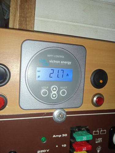

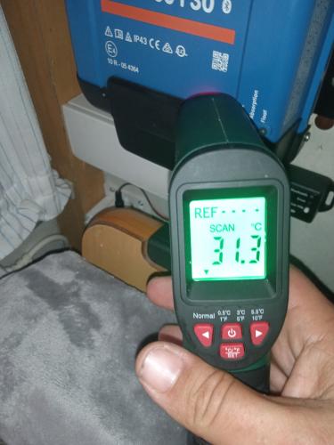

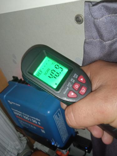

A proposito di temperature del DC DC Renogy.
Ecco il.regolatore victron a 21A costanti(in aumento). Alle 11.00.
Punto più caldo,sul toroide immagino perché è un punto circolare.
Punto più freddo
Punto più caldo del dissipatore
Oggi fa un caldo pazzesco. E il regolatore e l inverter a 70% non aiutano crying

La tensione si abbassa per la resistenza che aumenta data la temperatura. Conosco bene il problema della tensione bassa e di conseguenza scarica delle batterie, avevo lo stesso problema. Leggendo gli ultimi post mi pare
di capire che i problemi sono sulle masse come avevo supposto (tra i tanti problemi lo avevo anch'io). Da me i problemi erano molteplici (su un mezzo, nel 2012, nuovo).. Sezione dei cavi esigua, telaio verniciato o in quei punti dove non c'era la vernice era ossidato, connessioni già ossidate (vedi rondella, bullone, capicorda etc), sistemi di connessione lenti, cavi mal crimpati e spelati male. Rifatto tutto ex novo e come ipotizzato tensione più alta (a vuoto solo drl, utenze motore e bm da caricare circa 14,5-14,6 V al minimo), una leggera efficienza in più, motorino d'avviamento grazie alla tensione più alta e minori perdite riesce a mettere in moto meglio il motore. Per quanto riguarda l'efficienza del solo alternatore senza tener conto delle perdite meccaniche data dalla trasmissione a cinghia si ha che la massima efficienza, valore indicativo attorno al 58-60%, è attorno al 50% del carico nominale ma alla velocità minima dove l'alternatore può erogare tale potenza (giri che potrebbero coincidere con il motore al minimo o valori vicini); mentre l'efficienza al carico massimo, per cui velocità di rotazione albero alternatore circa 7000 giri, può scendere anche al 38-40% quando la temperatura è a regime.
Ah ok parliamo di un effetto naturale, non gestito e voluto.. questo è un bene per la batteria motore che si scalda molto.
Riguardo al resto si.
Io sempre solo consideravo la massa delle bs che è buona. Pulita e su punti portanti del telaio sverniciati. E coperti di grasso per evitare che si ossidino.
Ma non consideravo la massa alternatore che passa da motore a telaio (e non è buona).
E poi passa dal contatto a telaio che hanno fatto a metà del cavo dal motorino alla bm.
Anche questa Non buona, ossidata, e fatta su un pezzo di telaio sbagliato perché imbullonato al resto.
La porterò dal cambio al pezzo unico di telaio. E poi dal morsetto negativo del motorino a un altro pezzo unico di telaio. Con cavi da 35 e corti.
E già che ci sono apro e pulisco lo staccabatterie bm e cambio anche cavo negativo motorino-bm sullo staccabatterie.
Quello è da 50 credo.
Lo dovrò rubare laugh. Scherzo. Poi magari basta accorciare quello vecchio e rifare i caoicorda e basta.
Guarda caso sull altro Camper uguale, qualcuno aveva già tirato un cavo da negativo bm al cambio.
Qui no. Lnunico rafforzo motore -telaio lo hanno fatto con cavo del motorino facendolo toccare a metà sul pezzo di telaio dove c'è la chiusura del cofano per capire.
È imbullonato al resto questo pezzo, e il contatto col cavo fa schi..
Quindi tra alternatore e massa BS (la quale viene dai longheroni saldati sotto i sedili) ho solo bulloni. Probabilmente sporchi di grasso e porcherie varie nei fori filettati e con anche il primer.
Insomma a 40A mi pare che oltre 0.2v se li mangia solo la massa alternatore/bs. E dovrebbe essere 0. Perché poi ci sono le cadute sul positivo che sono inevitabili. Nonostante sia 25 fino a bm e 35 da bm a bs, ci sono 3 fusibili e un relè di mezzo.
Ma sulla massa deve essere quasi 0.
E sul positivo è tutto fatto bene perché l ho fatto iodevil
Modificato da Hunter85 il 10/06/2023 alle 13:55:32

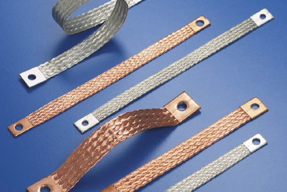

le trecce a cui mi riferisco sono queste, di varie lunghezze e sezioni. Attenzione perchè DEVONO essere di sezione IMPORTANTE
