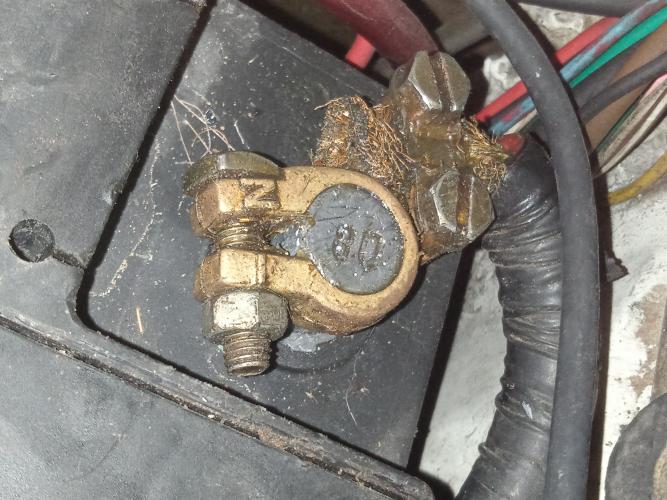

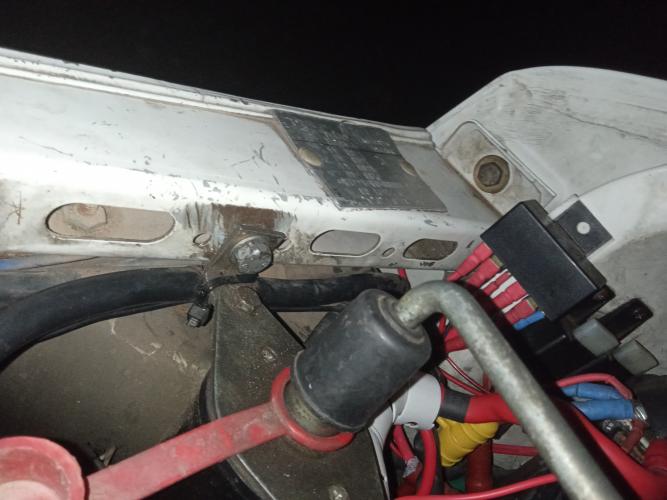

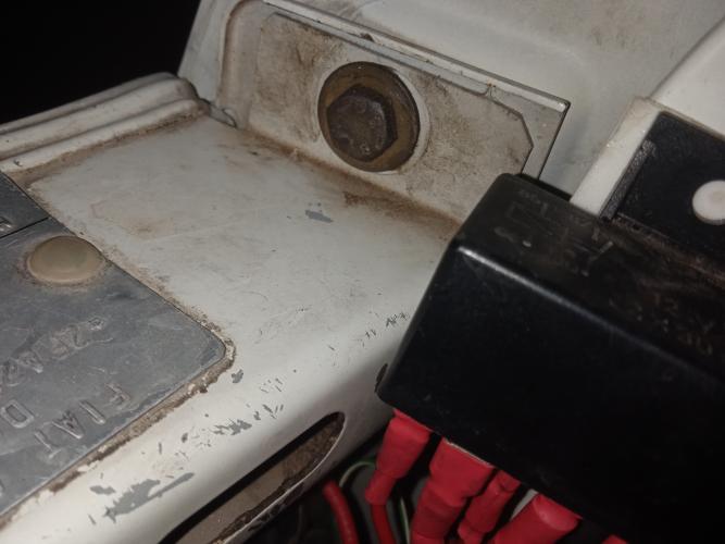

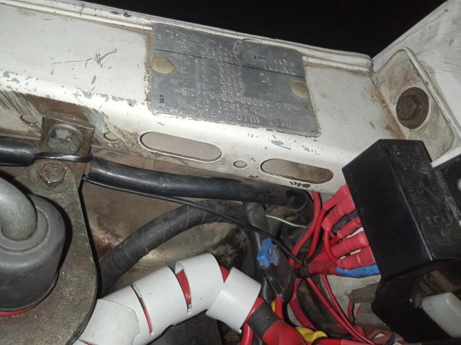

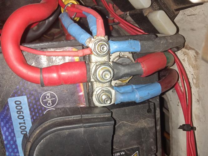

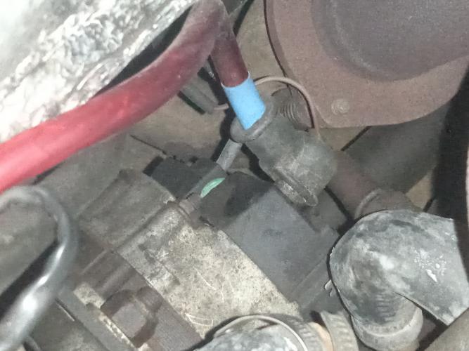

Secondo me il problema della massa è qui.
IMG_20230610_234206.jpgIMG_20230610_234148.jpgIMG_20230610_234132_1.jpghanno pelato il cavo motorino bm e sullo staccabatterie lo hanno avvolto in un occhiello di metallo(senza crimpato solo il lamierino arrotolato intorno al cavo). Tale lamierino è avvitato in un punto del telaio che NON È PORTANTE, saldato al resto..ma imbullonato sulla verniciatura. Molto male secondo me.
Verso le bs dovrebbe sopperire il contatto motore- telaio ma ho visto che ha molta resistenza questo contatto motore-telaio.
Come ho detto, andrò con un bel cavo nuovo e corto, dal motorino alla traversa anteriore del telaio che è saldata al resto e non imbullonata.
E rifarò i caoicorda del cavo motorino bm.
Sul negativo bm ho il morsetto che stringe direttamente il cavo. Secondo voi è meglio così o con caoicorda?
Invece i positivi li ho rifatti tutti io
Secondo voi è opportuno mettere fusibili su cavo alternatore e cavo motorino come nei veicoli più moderni? Su questo ducato non c erano. Cavi così non si bruciano nemmeno in corto. Ma la batteria si rompe. Però è impossibile che si stacchino e vadano a massa.
Anche il cavo positivo alternatore lo ho rifatto

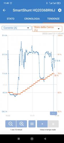

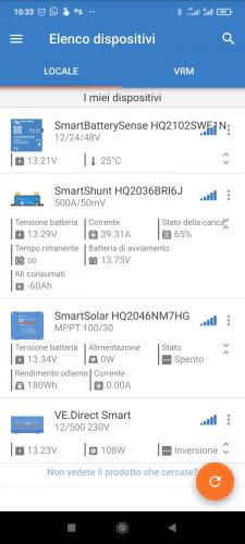

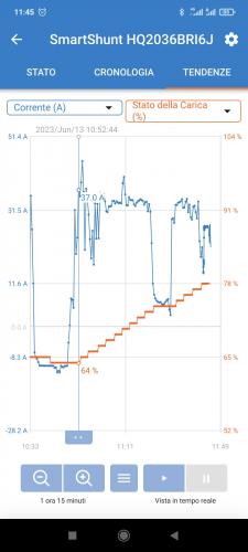

Buongiorno, stanotte ho caricato il monopattino elettrico per scaricare un po' le bs e monitorare la carica da alternatore. Che ricordo è da 65A senza DC DC, con cablaggio maggiorato e relè parallelaTore maggiorato fatti da me.
Ecco stamattina, spegnendo il pannello i risultati.
Alla messa in moto al minimo con frigo trivalente su inverter (11A che non si vedono ovviamente sullo smartshunt)
Accelerando un pochino (meno di 2000 giri).
Alternatore a limite massimo. 53A in bs e 11 frigo fanno 64(su 65).
In pochi secondi l corrente in bs cala notevolmente a 40A circa
Dopo pochissimi minuti si stabilizza a 30/35A
Prima di partire riattacco il pannello . È nuvoloso scuro ma talvolta esce un buco di sole per alcuni secondi. E la corrente di carica in quel momento tra alternatore e pannello sale a 45A ma subito si ristabilizza sui 35, appena le batterie añzano la loro tensione (invisibile).
In ogni caso aparte i picchi in 40 minuti di viaggio, con 10 minuti fermo per fare acqua, la corrente di carica si è stabilizzata sui 34A.
Ho caricato 14% di 178Ah in 30 minuti.
Questo solo perché le bs erano a 65%.
Dopo 80/85% la carica rallenta moltissimo come in tutte le batterie al piombo.
Un DC DC da 30A mi avrebbe fatto caricare MENO. Se escludiamo il contributo del sole a brevi tratti.
Perché di 30A , col frigo su inverter, solo 19, sarebbero disponibili per la ricarica.
Se ci fossero anche i 12A di monopattino, resterebbe solo 7A per la ricarica (30-23A di inverter).
Però un DC DC sarebbe più veloce quando le batterie partono da 90%, cosa che rappresenta la maggior parte dei viaggi notturni.
In quanto caricherebbe a 14.5v su bs.
​​​Mentre il mio alternatore, tra fari e inverter carico, arriva sui 14v in BS a fine carica. Non di più. Quindi a fine carica spinge meno corrente di un DC dc nelle bs.
Ora rifarò la massa lato bm e vedrò se arriviamo a 14.2 a fine carica.

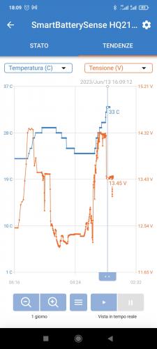

Altra osservazione importante.
Dopo solo 30 minuti di carica ad alta corrente (quasi il massimo consentito dalle mie AGM, a brevissimo tratti superando il massimo consentito), la temperatura delle bs è aumentata di ben 3 gradi.
Solitamente ci mette ore ad aumentare di 3 gradi, poiché carico in modo progressivo col sole a massimo 20A.
Qui la temperatura bs ieri e oggi.
Grafico per temperatura vs tensione.
Ieri con temperature ambiente superiori la temperatura batterie è stata molto inferiore e a più lento aumento. Ieri ho caricato da solare da 85 a 100%. Quindi subito in assorbimento e corrente a calare.
Oggi ho caricato da 65% in una lunga fase bulk a 30/40A.
Si nota la rampa di temperatura molto più ripida.
Comunque ho reintegrato 64ah in una mattina. Di cui 25ah in 30 minuti.
Solo col solare ci avrei messo più tempo, ma con minor stress per le batterie.

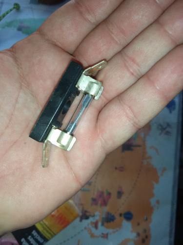

Ultima nota: il fusibile MIDI STANDARD MTA 200A bm-bs su cavo maggiorato era freddo al tatto dopo uso a 40/50A totali. Cioè a temperatura ambiente. Uguale per le connessioni.
Non capisco come il fusibile dell' utente che lo ha menzionato, fosse a 60 gradi con 100A, ed era di tipo Mega.
Invece ieri ho riparato un pannello 140w a una persona (dissaldato nella scatola di connessione, faticaccia, scollare e reincollare crying, installatore gli aveva fatto sostituire 2 regolatori Pwm A CASO).
Gli avevano messo da regolatore a batteria un fusibile da 15A , esattamente questo .
Era BOLLENTE dopo 3 minuti che avevamo rimesso in funzione il pannello, con solo 7.5A di passaggio.
Sostituito con MIDI STANDARD MTA. Freddissimo.
